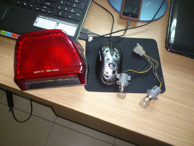

YAMAHA FZ2 Taillight
在來主角~

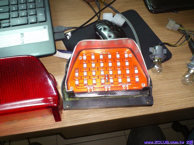

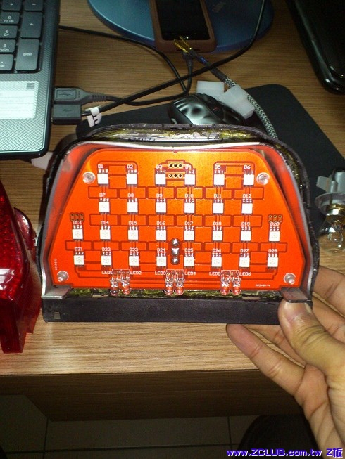

拆下清潔洗澡(用沐浴乳 )
假組~
後面在擦乾的時候還有用吹風機吹~
旁邊的防水膠條(?) 會軟掉 一字慢慢摳
摳乾淨~

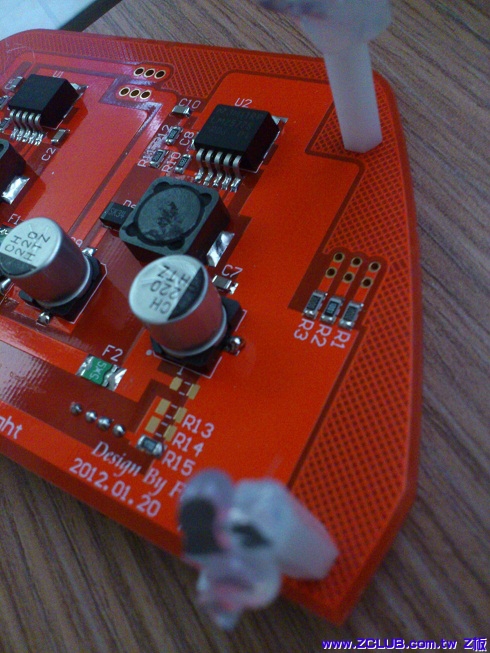

在來LED裝上去之前
LED四個腳座補熱熔膠固定~
還有原本燈座旁的空隙在使用熱熔膠補上
最後和體 就完成啦~

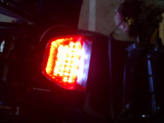

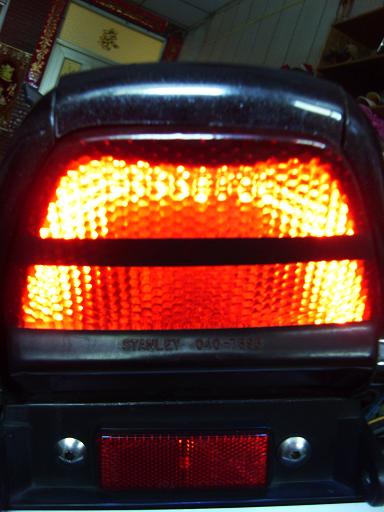

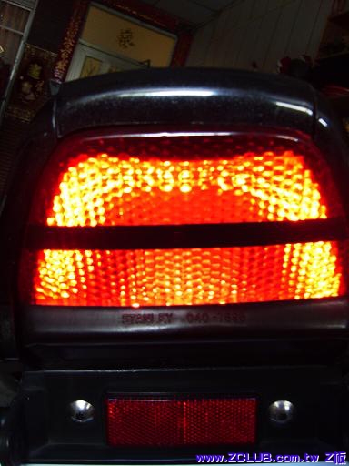

測試測試
最後 完成!!
效果,爽度一拜!
手機的相機拍不出那種感覺
現場看真的很漂亮
至於難度我覺得.....5顆星裡面
大概只有1~2顆 沒甚麼難度...

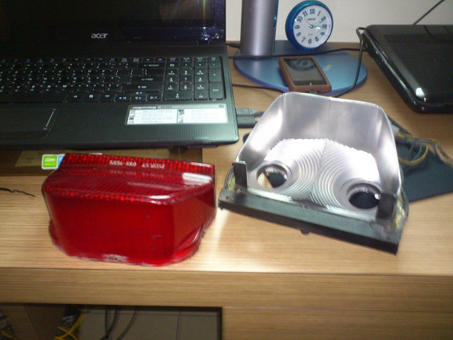

至於大家說的燈殼
要拆開 拿美工刀輔助  還有小小一字搓呀搓的 就開了
有耐心就ok囉~不用熱水泡那麼麻煩啦...我自己是這麼感覺
不過真的很緊  要拿那種模型用的小小小一字起子呀
搓開時 用一字 掰開一點點點縫隙
美工刀劃下去 ~就一樣的步驟   延著周圍弄
就開啦
花費時間 大概1小時有吧 慢慢來
以上

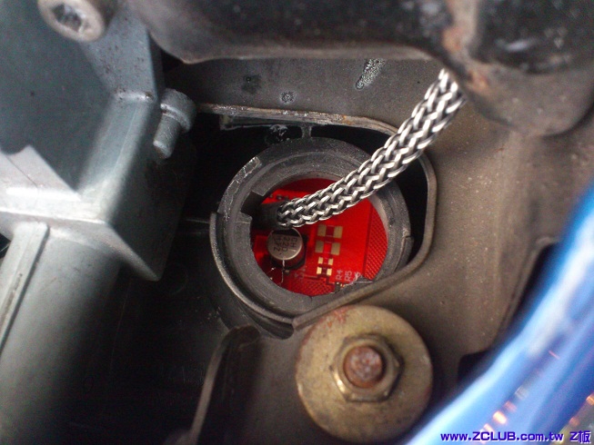

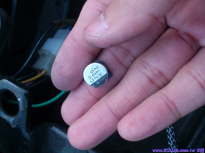

某天買中餐時  要把東西放入後座下的小盒子裡
發現了小東西
恩...很眼熟
眼睛往裡頭看
正常~

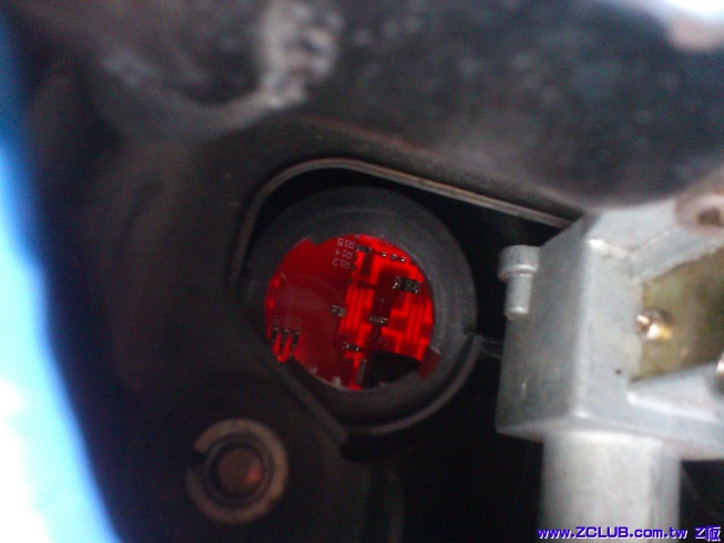

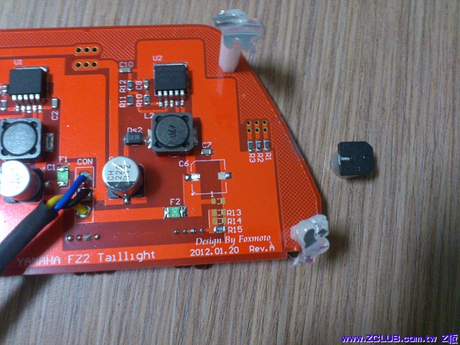

換另一邊
恩哼~居然少了一顆
照理來說,這要震掉幾乎是不太可能的事情
除非用手用力 去扳 去摳...(?)
才會掉落
不過即使掉了  我剎車燈動作正常、亮度、也依然爆亮
所以發現這顆零件掉了,也不是說很緊張
對這零件不太熟悉
問狐大相關零件時
非常意外的直接來電(驚嚇)
也說明那顆零件是保護裝置
告知說馬上停用
同時也寄零件過來給我更換
在此我想好好感謝狐大
Z版有你們這些前輩真的很好!
零件收到後~開始施工
看來上次沒在邊邊上熱融膠震很大
直接斷腳
烙鐵焊接~換上狐大所提供新的零件
然後這次要細心上邊邊的熱融膠
上次安裝時沒上熱融膠,只有上在速膠螺絲腳架上
因該就是這次主因
個位FZ2車友注意
邊邊上膠要把旁邊的板稍微扳開
和LED板子有點間隙 在補上熱融膠~
這樣就完工!

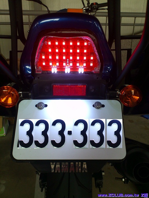

在來~調整車牌燈
完工~

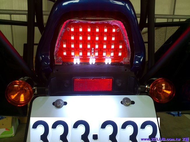

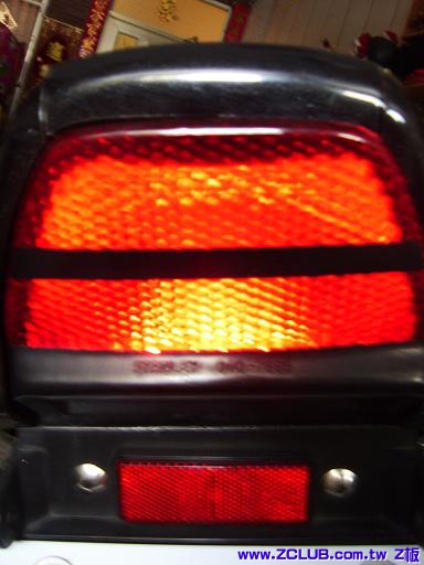

但由於小弟很喜歡DIY,講求CP值
所以是利用市面上到處都買的到的LED燈條+汽車百貨的室內氣份燈
土炮而成~請看圖
後小燈
後煞車燈
後小燈+煞車燈
讚喔!  发表于 2012-3-29 15:26
