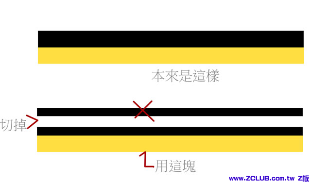

這是切好的完成品 我把黑色部分割掉1/2
要用的是下面那塊 還是可以插在鐵網中
進氣系統其實很微妙
不是進氣越大就越好
空濾箱幹嘛沒事做那麼大
因為進氣跟排氣一樣是一波一波的
空濾箱分成兩室也是靠氣流牽引
造成一波一波進氣
所以........
在不破壞進氣設計下的方式剖濾棉提高流量
看照片就很清楚了
幾個要注意的

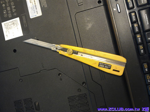

1.刀片請用30度刀 而且要全新刀刃的
2.請切黑色較密那面 黃色相當難切 我已經先烈了(X的 又要買一塊了)
3.切完切勿用砂紙 剪刀  打火機 修邊.起棉絮反而降低進氣 .要的就是美工刀銳利的切邊
4.切法類似切生魚片 建議從黑色1/2剖下最好剖
5.刀法要有一定水準 不然會跟狗啃一樣

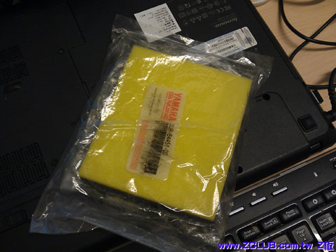

本帖最後由 chanhonga1978 於 2012-3-26 20:35 編輯
試看看呀 反正沒多少錢
第三張是切下來的剩料疊在上面
