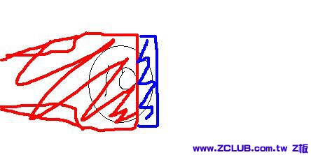

我覺得只要那一字牙沒有損傷的太嚴重,用10元硬幣+老虎鉗就很好開了,以下是示意圖。
老虎鉗夾住硬幣約4/5的面積,剩下的完全塞進一字牙中不要留縫隙。

你這個方法我試過很多次,每次都是夾到10元變形了,還是轉不開。
只有那種超大支的螺絲起子,才會比較好轉。

用橇胎棒+板手也是很好開的

前幾天拆我引擎的時候我也轉掛好幾個10摳....
後來拿膠錘 稍微敲一敲再轉才轉開...

我是用50元欸~ 結果50元轉到變形了.... 還好衝起最大頭剛好可以塞滿沒有間隙!
您恐怕上太緊了...  发表于 2012-3-28 02:05
