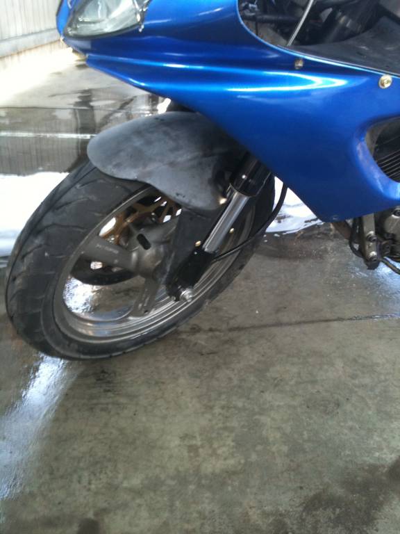

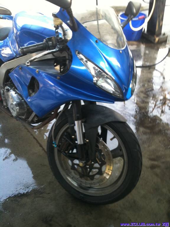

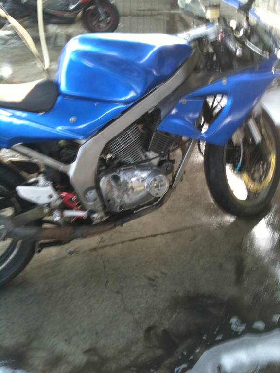

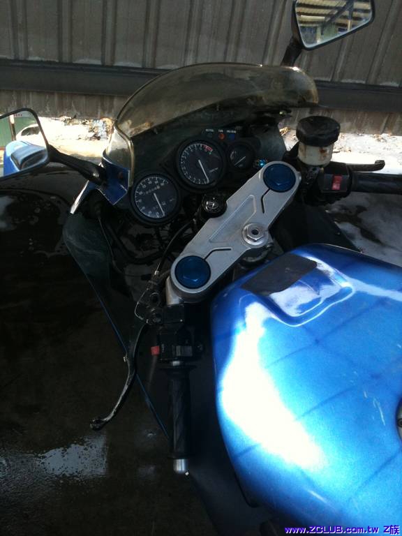

前一個半月
購入了RS125倒剎
以及之前就先買好庫存的SRV引擎
拿回家自行DIY
中途有很多問題現在此謝謝各位車友 還有車行解答
改上前剎的方式挺土炮的
因為是跟老爸一起研究裝上去的(復雜的車床那些部分都交給老爸處理..我只負責裝..)
總共花了1個半月
倒剎軸心自己用車床自製
三腳抬軸承 由滾針改為滾珠
SRV是直上FZR車架 直接修改引擎腳  並換上FZR的電盤內仁..
目前車子還在試騎階段中
附上幾張改完後的照片 其餘有要觀賞的請至我的FB
http://www.facebook.com/media/set/?set=a.364413320253501.106374.100000545070290&type=1&notif_t=like
因為照片數量較多我也不是那麼會上傳
而且再邊改邊拍照的過程是用手機 有些地方漏拍或畫質不好或手不穩
抱歉傷了各位車友的眼睛
在此再謝謝之前賣我RS倒剎的老劉 給我意見以及提供我好的材料 還有幫我進SRV以及解除引擎的難題的東X車業
及各位板大板友 給予我ㄧ些意見
讓我能成功改裝完成

引擎是整顆抱上去的@@?
沒有把腹內零件對調@@?
這樣不就沒號碼不就對不到大牌
 楼主| 发表于 2012-3-27 23:44:35 | 显示全部楼层
本帖最後由 pesrtty111 於 2012-3-27 23:52 編輯
回復 dragon 的帖子
是阿 引擎是直接報上去的= =
跟老爸討論後我們沒有車行的技術..
他覺得引擎整顆上看起來比較強硬點呵呵
所以就是所謂的AB車囉
小修改車台的那台車是在殺肉場花6000塊拉回來的
但到時候有需要再擴缸真的要拿到店家用
就會換進FZR的引擎外蓋裡面了
忘了補充一下
因為當初剛拿到引擎時跟老爸有測試一下
他覺得聽聲音聽起來都還很OK 所以也沒有想要拆的意思
他認為引擎OK的話就不拆了 他覺得我們不是車行 沒有那總技術
拆了換進去不一定會好 所以就直接SRV的引擎外蓋 還有從做一組引擎前腳的固定架
