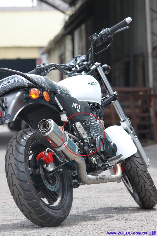

最近發現 宏X騰 MY125 的後腳踏 類似fz的鋁質腳踏+橡膠墊, 而且腳踏架的U型護架是依照踏桿的形狀彎曲的,整體質感還不錯,唯一的缺點就是支架主體略嫌單薄,似乎又是可以參考的改裝料件,只是不知道價格親不親民~
发表于 2012-3-31 05:34:43 | 显示全部楼层
愛將原廠後腳踏是利用橡膠本體的彈性與四方型鐵片撐住腳踏,若是橡膠年久萎縮鐵片沒有推力撐住當然就會往下掉,當然腳踏中心主體的支架要是磨損的太嚴重也會有上述狀況,建議換新的吧~

那組腳踏支架看起來很像哈特福的VR後腳踏支架....
发表于 2012-3-31 22:49:26 | 显示全部楼层
回復 ms_0100200 的帖子
非常像~像極了......
