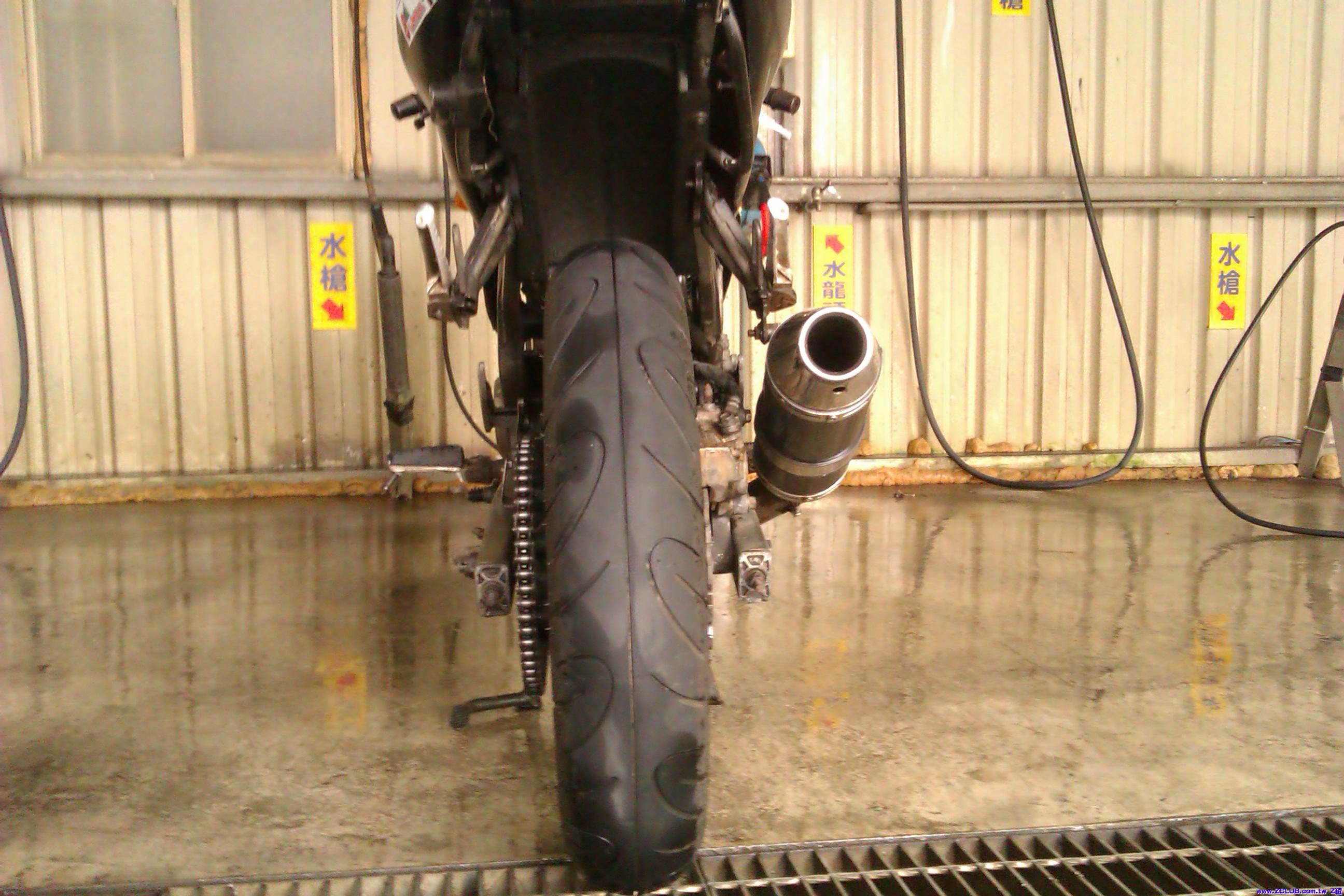

发表于 2012-4-1 16:34:10 | 显示全部楼层
回復 ch125591 的帖子
能放個圖例分享一下嗎?
因為120/70裝2.5框的胎避有點短 胎應該展不太開?
胎型應該變成很扁?
发表于 2012-4-3 15:53:27 | 显示全部楼层
我是3.5框XD
