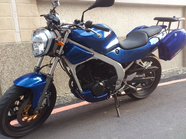

在版上晃著晃著看著大家的愛車
看到有人上NK盾牌大燈
自己的感覺是蠻配的
所以自己抱了一顆回來試試

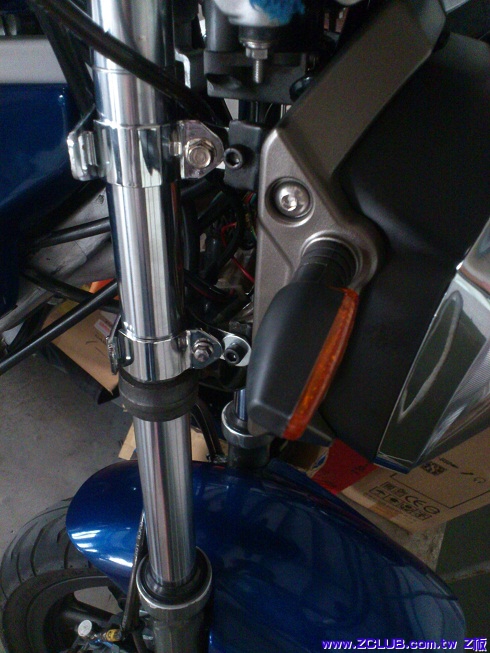

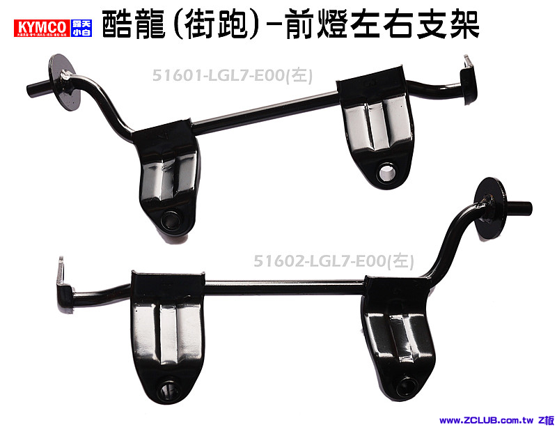

首先光陽原廠大燈支架長這樣
因為考慮到大燈和大燈飾蓋的固定點
所以決定延用原廠架子
再來修改~
恩...自認還ok

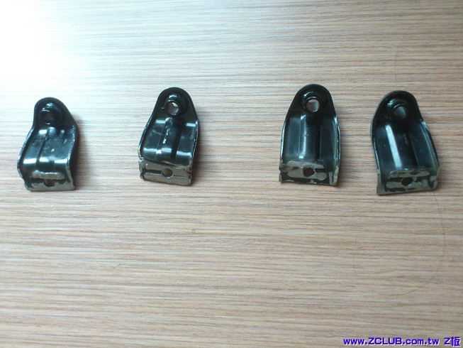

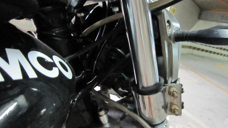

把支架切下來 再鑽個小洞洞
至於燈耳....露天找找吧
最便宜的就是了(咳嗽牌燈耳)
便宜也是有好貨
只是要買兩對就是了
但是沒那些大車業出的CNC燈耳那麼扯的價錢
另外有車友要仿效的話~

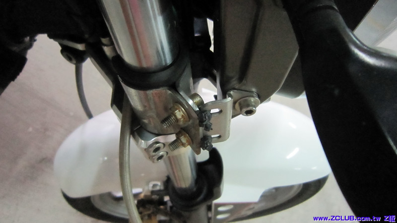

注意咳嗽燈耳
夾住前叉一定沒辦法讓鎖點靠近
離蠻遠的  螺絲不夠長
我用美國鉗 把燈耳夾起來 更靠近
不用完全夾緊  讓螺絲鎖的到螺帽就ok~

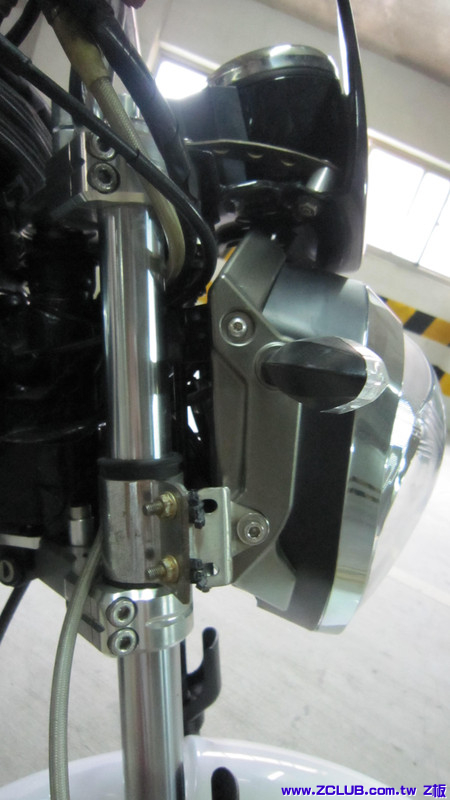

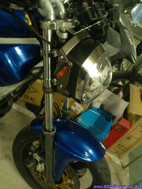

下午費了一點點時間
恩~整體更OK

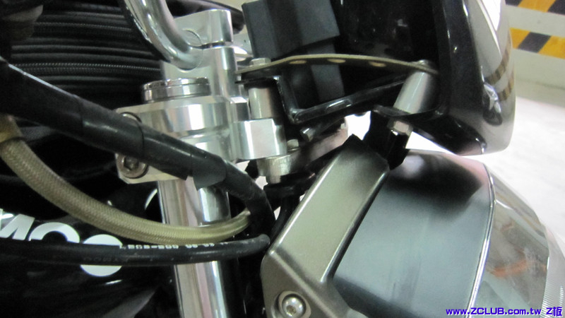

但是因為電門固定座會卡大燈上方
所以不會像NK龍完全服貼
會有小空隙(上面那張圖可以看出來)
再補充一點~
沒辦法浮貼還有個原因
就是因為X-HOT錶的架子會頂到
如果是改BWS'X的錶就不曉得囉
不過騎車終於不會有共振聲
至於接下來改良的想法只是...
去洗個小板子把大燈和前叉的空隙遮起來~
只是哪時後動工就不知到了~
屆時就可能要麻煩其他人

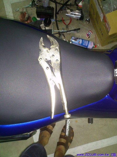

首先~有人問美國鉗是甚麼??
我知道有人說老虎鉗~
長這個樣子!!

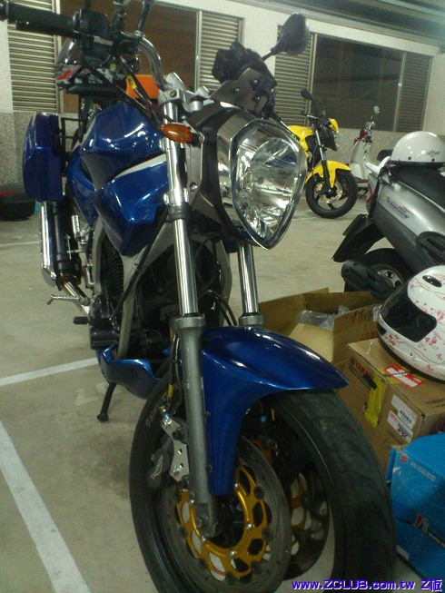

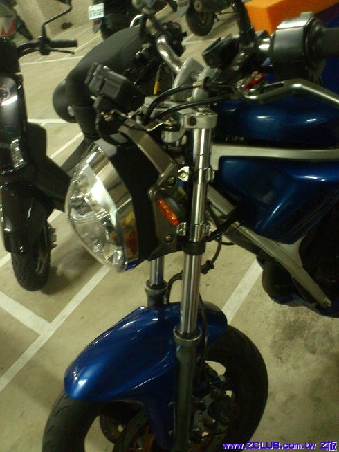

昨天看到有人的建言~越服貼越好
這是真的...
剛剛又把大燈拔下來
拿著美國鉗凹著燈耳
凹呀凹的...毫無技術可言
只要能固定 不晃 沒有共振聲
對我來說就合格囉~

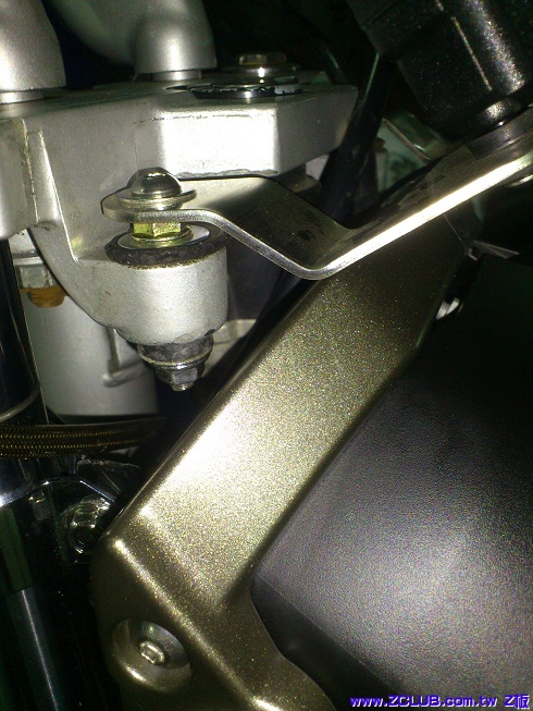

在來之前說的要服貼 會卡到叉燒錶架
我是拿個螺帽+墊片墊高
瑣緊一點 不會晃不會抖抖抖
這樣~
很合身!很服貼!
自Hight
以FZ2來說~這樣真的算緊繃了
因為我已經抵著電門固定座
不會有更服貼的版本了吧
除非把電門固定座給削掉
大概不會有人這麼做...
比對
改良前
改良後
目前狀態比昨天更貼
大燈更內縮
不會太勃
電線也看不太到
恩~自己算滿意啦

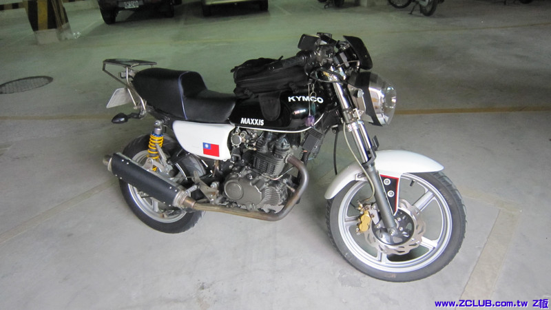

小弟之前的ktr也是搞上nk大燈
有幾點不注意一下的話裝上去會更醜
1.大燈跟前叉的距離越進越好,最好貼著...呵呵
2.nk大燈還頗長的,之前ktr裝就常常撞土除
3.燈的面最好朝地上多一點比較好,不然看起來會很勃...
4.線組非常之難塞(fz/r車系可想而知更難)
5.飾板(就是鬢角)上方頗會卡碼表線等等的...
原本是設計剛好可鎖上
結果那時經驗不足差了那麼一點...
只好束帶拉緊~不過還是騎了兩年飛來飛去(人行道 )也沒事

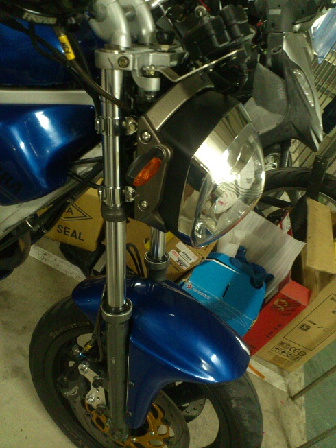

 楼主| 发表于 2012-4-1 23:27:15 | 显示全部楼层
回復 s3904393 的帖子
okok了~
剛剛試著改造
成功哩
這算最緊繃服貼了!
凹燈耳凹好久
慢慢凹到定位
電線都遮起來了
除了從前叉後面看過去才會明顯看到電線
目前為止 自己算滿意啦
GOOD~~~~~~~~~~~~~  发表于 2012-4-2 09:57

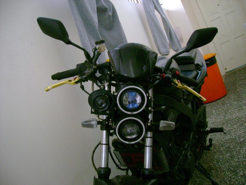

一個燈...傳統又過時....
兩個燈...流行新造型....
三個燈...前衛又少見....
那~~~~
三個燈加盾型小風鏡呢??
各位觀眾~~~~~
畫蛇添足~原本縱列的2個燈就很好看,不必要再加旁邊那個!  发表于 2012-4-4 15:25
左邊再加一顆霧燈 , 對稱 XD  发表于 2012-4-2 13:32
太酷炫了~  发表于 2012-4-2 09:58
熊爺 你贏了 想問問光型會不會很怪 一邊較大一邊較小?  发表于 2012-4-2 09:27
 楼主| 发表于 2012-4-2 09:56:36 | 显示全部楼层
回復 cat6lee 的帖子
蠻想裝小風鏡的
只是沒小風鏡給我比對
不知道弄上去會不會超前大燈
這樣會很怪
发表于 2012-4-3 06:36:00 | 显示全部楼层
回覆~hurt1106  熊爺 你贏了 想問問光型會不會很怪 一邊較大一邊較小?
左邊小橢圓魚眼是專為夜間山道無路燈時使用的...平時不用...
別看那小小一顆小魚眼..橢圓廣角+55瓦超白光...很亮滴....
所以 是為了令公子跑山路 預防無路燈使用?!  发表于 2012-4-3 08:59
