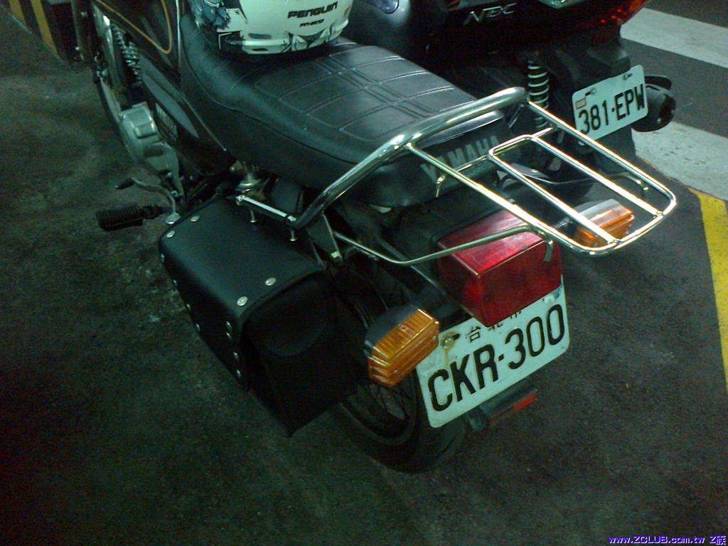

感謝北區車友Alan提供的勁虎後架
差一點就可以直上(另外還有兩個鎖點要焊)
今天跑了一趟環河南路,就把需要的螺絲和墊片都買齊了
直接看圖
鎖點都是用車架上原本扶手的
但後面的螺絲需要55mm的(超長啊 )
前半部的大概20mm就夠,但是20的都不單賣
所以我就另外套上三個閃亮亮的螺帽,效果也不錯
再塞幾個墊片,後架就非常緊實了
完成圖 (樣子比北港架好,而且大小也非常合適)
最後放上我原本的馬鞍袋,效果百分百
整個非常滿意啊XDD
接下來就要再裝後箱囉! 等著等的

发表于 2012-4-2 19:40:40 | 显示全部楼层
有燒悍過的地方建議噴點漆,防銹,
恭賀亞倫,終於像個漢子,挺起來了

发表于 2012-4-2 20:11:44 | 显示全部楼层
前面的鎖點,螺絲建議不要用這麼長的~
提車時的力道有可能會造成螺絲彎曲
 楼主| 发表于 2012-4-2 20:12:39 | 显示全部楼层

发表于 2012-4-2 20:45:01 | 显示全部楼层
馬鞍包感覺會跟排氣管黏再一起喔
不會欸! 有差一點距離 但是便當放在那裏面,會有加熱的效果XD  发表于 2012-4-2 23:25
发表于 2012-4-2 21:17:24 | 显示全部楼层
焊接處建議在焊一次
覺得焊的不夠扎實......
同意~  发表于 2012-4-2 22:04

发表于 2012-4-2 21:31:50 | 显示全部楼层
回復 ray6977 的帖子
而且,螺絲彎掉有可能造成後避震運作不良,間接導致鍊條導力不順,嚴重時前齒盤軸心彎曲、滑牙,到時候引擎就得大拆了,連工帶料八萬一跑不掉!

发表于 2012-4-2 22:58:15 | 显示全部楼层
本帖最後由 toy94201314 於 2012-4-2 23:28 編輯
為什麼不裝座下尾殼,是會卡到?
如果用角鐵代替,可以不用銲嗎?
因為勁虎的尾殼位置不一樣 愛將的話會卡到喔!  发表于 2012-4-2 23:22

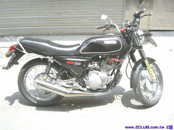

发表于 2012-4-5 14:32:34 | 显示全部楼层
這是我以前用勁虎的扶手式樣模擬的設計圖,也許可以提供你修改的方向....
 楼主| 发表于 2012-4-5 22:17:34 | 显示全部楼层
回復 william 的帖子
版主超強啊!!!
但我想我應該是加強目前有的焊點,再裝箱子
箱子可能30L左右的比較不會太重!
我也覺得焊的不很結實.. 要裝尾箱不可不慎喔~ (-.-)/焊點處記得刷繡噴漆嘿 ..  发表于 2012-4-6 08:27
箱子本體不重,重點是箱子裏放的東西重量。  发表于 2012-4-5 22:20
