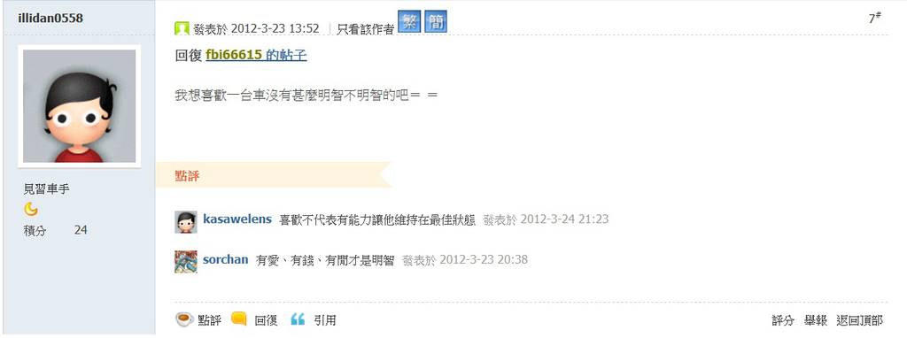

資料來源
延伸閱讀-[分享] Z版給人的第一印象
拔火星塞蓋 先看那一缸 動作不正常吧
選你所愛 愛你所選不好嗎??  发表于 2012-4-3 23:53
是開始要吃葷的意思?  发表于 2012-4-3 21:20
fox
金千難買早知道、萬般無奈已發生  发表于 2012-4-3 21:06
