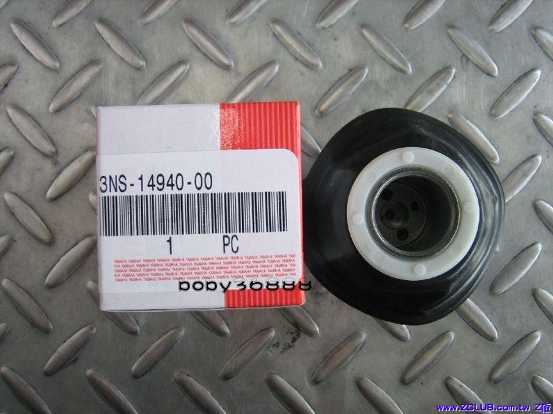

負壓膜是那個橘色的東西嗎?頭一回看過化油裡面
 楼主| 发表于 2012-4-3 20:31:26 | 显示全部楼层
tomeplz 發表於 2012-4-3 20:28
回復 糸色綸 的帖子
負壓膜是那個黑色跟綠色的
綠色一圈那個?請問那是什麼材質呢?謝謝  发表于 2012-4-4 11:10

 楼主| 发表于 2012-4-4 13:55:26 | 显示全部楼层
本帖最後由 糸色綸 於 2012-4-4 13:56 編輯
回復 tomeplz 的帖子
綠色的應該是硬塑膠,會破的是黑色的
附上愛將的負壓膜
