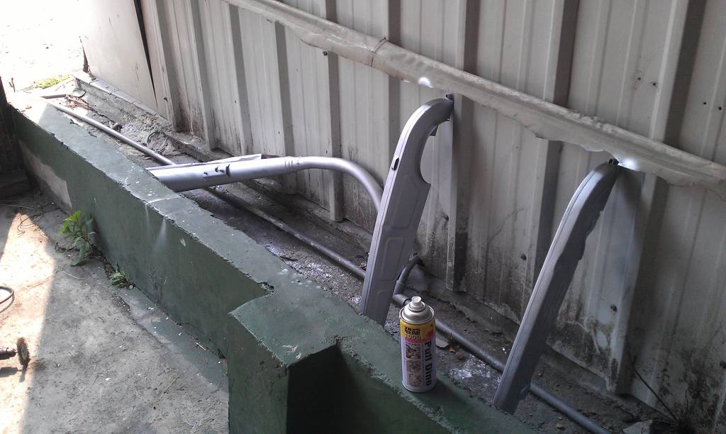

今天在作排氣管除鏽除完前段我傻了
請問這需要再請人焊過嗎
目前不打算換管
另外請教一下 焊一個洞跟焊一個圓週 價格分別為多少
今天收工照

抱歉沒有接過管,不能告訴你價錢。
不過除鏽完之後應該可以下管噴耐熱漆。
耐熱漆買了兩罐用不完 鍊條蓋也去不乾淨也上 車子快變成銀色了 @@"  发表于 2012-4-4 17:39

這樣一個小洞上次我補在油箱上的價格是...50元
不換..就是比較吵+比較沒力(如果有鏽穿會漏氣)
我的原廠管...底下裂更大一條,但是騎起來沒啥感覺就是,不過既然除鏽了,乾脆一次弄好他吧
最後不補了直接上耐熱漆 下次有問提就直接換掉好了  发表于 2012-4-4 17:40

自己來很便宜的一個洞50
請教大大怎麼自己來  发表于 2012-4-4 17:40

中段銹穿凹痕,是被煞車踏桿敲擊出的?
我看過這樣的案例,那根被敲穿的管目前在我弟的愛將上服役.
檢查一下你的後煞車踏桿行程調整螺絲.

金屬系塑鋼土拿來塞一塞吧
50元應該可搞定

我建議你換一支.............咖實在啦....

購車的成本應該已經省了不少錢了吧!?省錢不是這種省法的~雖說用焊的確實可以省不少錢,但東西舊了還是得換掉,省得夜長夢多~
