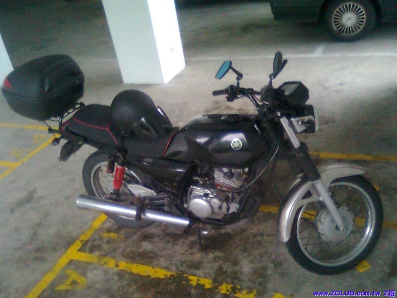

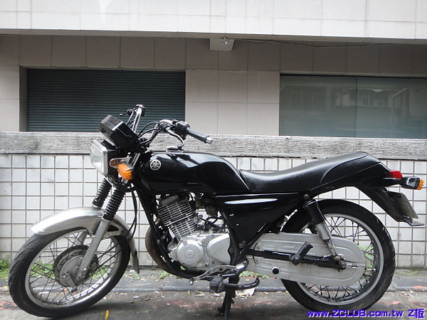

去年當兵時在阿X的機車!那裡購入了一台愛將!
然後從我朋友KTR退役的原廠部品
來改上我的車!
KTR避震!要把鎖點車大!才能上
KTR把手!
還包了椅墊!!!!!!跟後照鏡!!!!
之後覺得沒地方放雨衣!就去網路上訂了一個愛將後架!!!
買來之後把它噴成黑色!不然銀色有點突兀!!
箱子32公升!!!!也是在網路上買的!!!
一開始以為很好裝!!
但笨手笨腳的我!
光是一個後架跟板子+箱子!!
居然花了我1個小時!!!!!
哈哈哈哈!!!

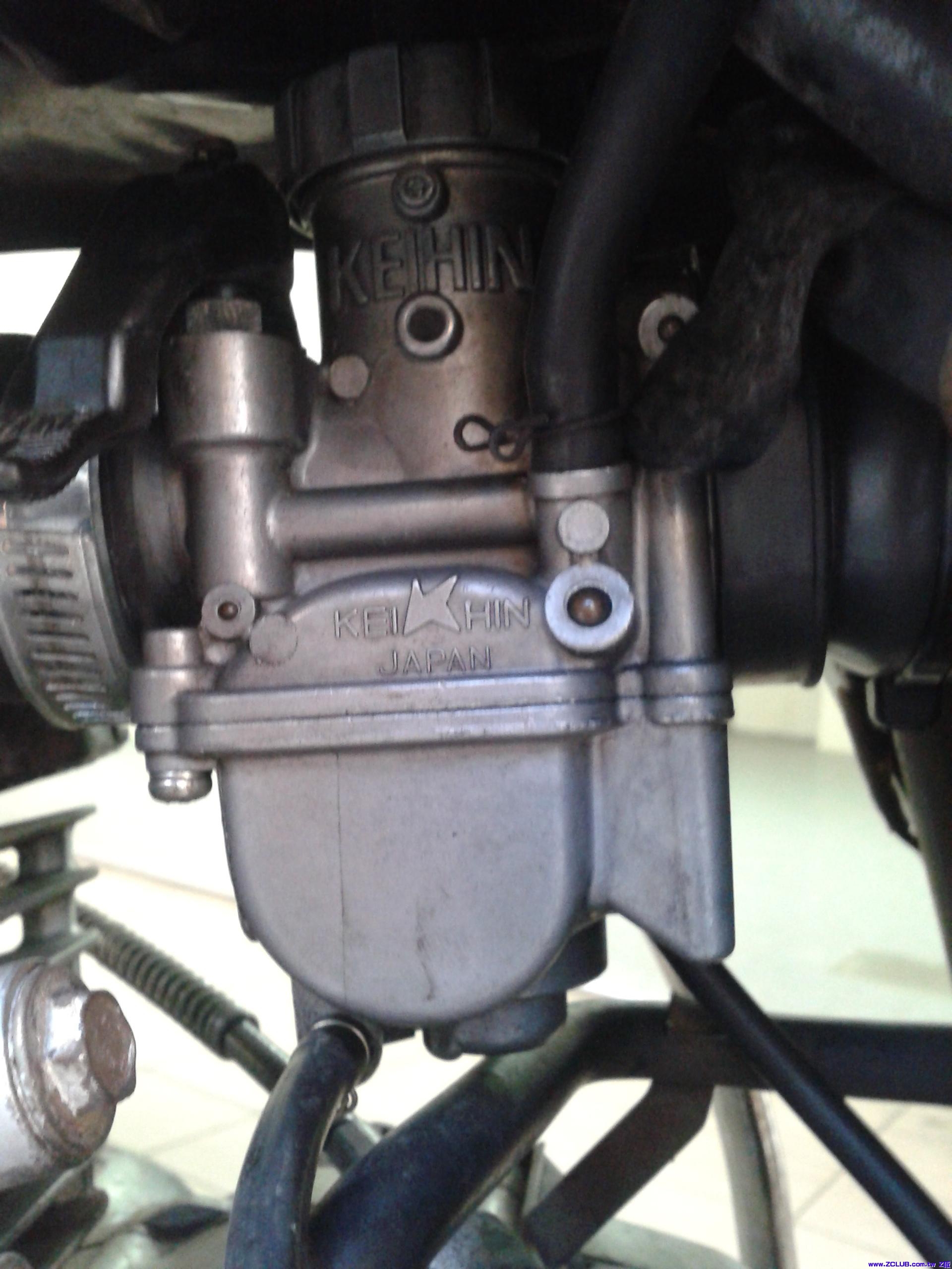

後來又到路野去換了王化(一公升大概可以跑30!!加速跟尾數都增加了很多!!讓我覺得有賺到)
但換王化唯一的壞處是不好發動!!!!

恩....我買到沒整理的車!!!內部問題很多! 好在引擎的部分還勇健!!!!!! 化油器搪缸時有清過!!但沒有用!!!所以就王化了!!!哈哈哈 而且馬力提升極多!!  发表于 2012-4-5 20:39
