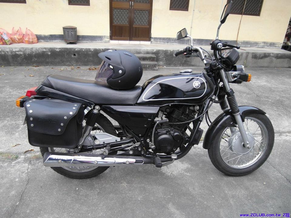

发表于 2012-4-16 23:04:29 | 显示全部楼层
本帖最後由 william 於 2012-4-17 14:50 編輯
我的愛將是在台中買的...引擎直接就是黑的啊XD
好帥喔!引擎也整理過了嗎?黑的好一體。  发表于 2012-4-17 08:13
