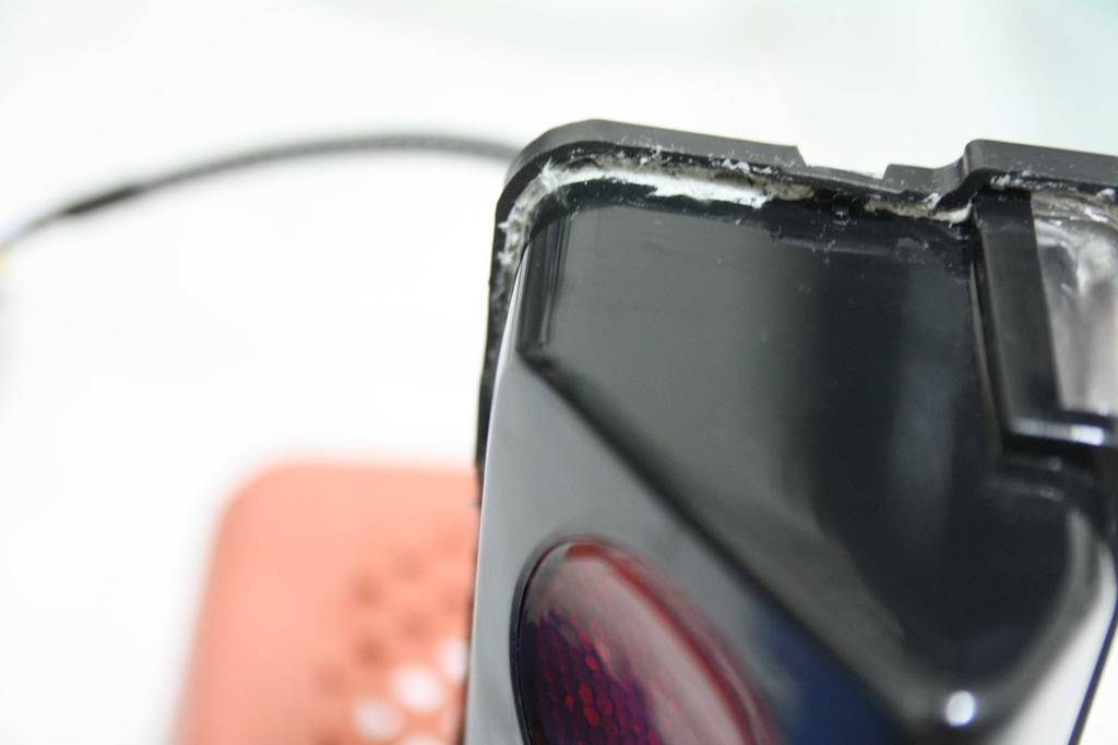

本次的家庭手工,做的是安裝版上神人做的LED尾燈
因為不想拆兩次車,心一橫就把全新的尾燈給拆了
拆的過程很爆力,新品可以看到那個類似墊片膠的東西原廠塗了多厚!
說實在的,我這顆新品是昨天叫的,好像是工廠剛做好似的
那個膠還非常黏,手一沾到就到處糊得亂七八糟
小刀怎麼切,一字起怎麼挖就是很難挖起來
我本來希望拆完可以維持新品樣貌
但是我拆到後來真的火大了!
拿了去漬油就往縫隙倒
去漬油似乎把那個膠給融化了,再配合一字起子死命的撬
我終於把兩片殼給挖起來了
但是......唉,傷痕累累
而且膠融化以後變得更糊了,沾得到處都是
總之是拆下來了!
分開以後想辦法把電路板放進去黑色殼的尾燈盒裡,角度橋了一下
要注意燈泡座那塊殼有點厚度,裝回去可能會撞到電路板,記得要先估好距離
把電路板卡好,然後在四周縫隙塗上太陽牌耐高溫墊片膠
想說墊片膠凝固以後有彈性,在防震方面應該會比熱熔膠來的好?
接著就把兩片尾燈殼組裝起來
裝完以後就是這樣子了
看著外表亂七八糟的尾燈,我的心在淌血
不但如此,我的一字起子也沾了一大堆的原廠膠擦不掉
我抽了一塊布,想說死馬當活馬醫,就倒了一些去漬油去擦
沒想到擦得清潔溜溜!!!!!
我沒有用神人附贈的接頭,而是直接退原廠燈座的接頭來用
最後完成品就是這樣
上圖有沒有看到一顆一顆的感覺
好像成功了@@a
本次家庭手工花費兩小時,現在手痛得要命
結果仍待週末有空拆車再實際測試
心得是:
1.要好拆,直接倒一盆去漬油去泡那個接縫處的膠,把那些膠都給溶掉再拆應該會非常省力
2.新品就拿來拆好心疼
謝謝觀賞
