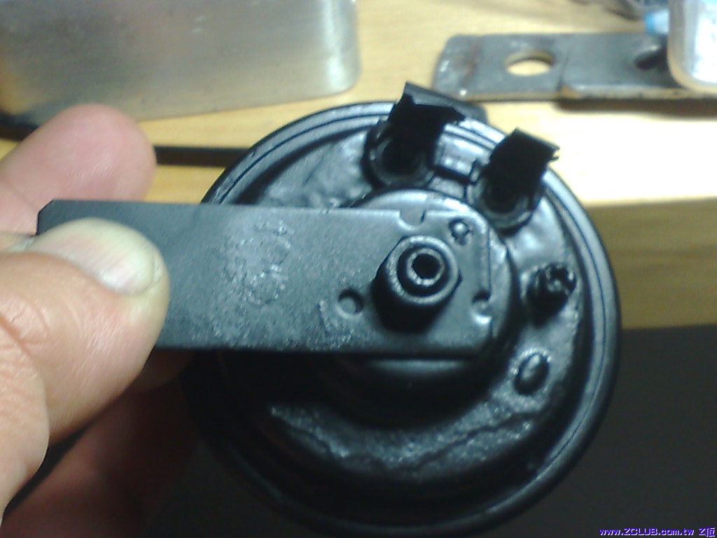

幫忙貼圖,也來個調音分享
正好前幾天也掏出一個原車的喇叭出來整理了一下,右邊的十字螺絲是調整音量的;中間的螺絲是調整音調的,圓廠為避免車主調整失當,所以會將這兩顆螺絲用黏膠固定,但如果懂得其中訣竅,原廠喇叭也是可以很響亮的~
首先來說中間的螺絲,可以看到支架上有好幾個孔,這是要對應本體上預先做好的凸點,好因應各車輛所需的各種角度固定所設計的,還有就是如果需要調角度必須要有連音調一同調整的心理準備,因為中間的螺栓會因鬆動而影響音調~
先說調音調的步驟,準備M6扳手和M3內六角扳手,將M6螺帽放鬆,再來接上電源,如果有電源供應器就可以很方便的控制開關,接上電後轉動內六角螺栓調整音調,調到需要的音調後,注意要記得螺栓的位置不可以再移動,此時再來調好支架所需的角度,一手用內六角扳手固定螺栓位置、另一手將螺帽鎖緊,最後再次接上電源確認音調是否有走位,如果走音就重複幾次;當然如果有把握不調音調只想調支架角度,就可省略上述調音的步驟,用內六角固定好螺栓,調整好支架位置,再將螺帽鎖緊即可。
調整音量的螺栓在右側,一樣是先將十字螺絲先放鬆,在此之前因為原廠有上固定膠,所以要先將螺絲上的殘膠清除,十字螺絲放鬆後,上面的固定螺帽隨即放鬆了,將螺帽旋至羅斯最頂部,然後接上電源調整音量,調至所需最佳音量時,一樣注意螺絲位置不可再移動,最後將螺帽往下固定即可,如果走音就重複幾次~
最後要再接上電源再測試幾次,確認是否完全正常,調整喇叭的音調、音量,全憑個人感受沒有一定的調整標準,所以調整的技巧拿捏在於個人,小喇叭不可能調到大喇叭的音調或音量,各種喇叭都有其規格極限,如果調整完後測試又變調了,那就反覆做幾次即可。

請問一下 ,那片用黏膠固定的鐵片的名稱是什麼?
維修手冊裡可以找到料號嗎?
我的鐵片斷掉了 想要自己叫一個來換

william大哥貼的圖,那是一整組一起賣的。那一整組是單一料號。

鐵片用洞洞鐵或是裁個小鐵片替代就可以了
