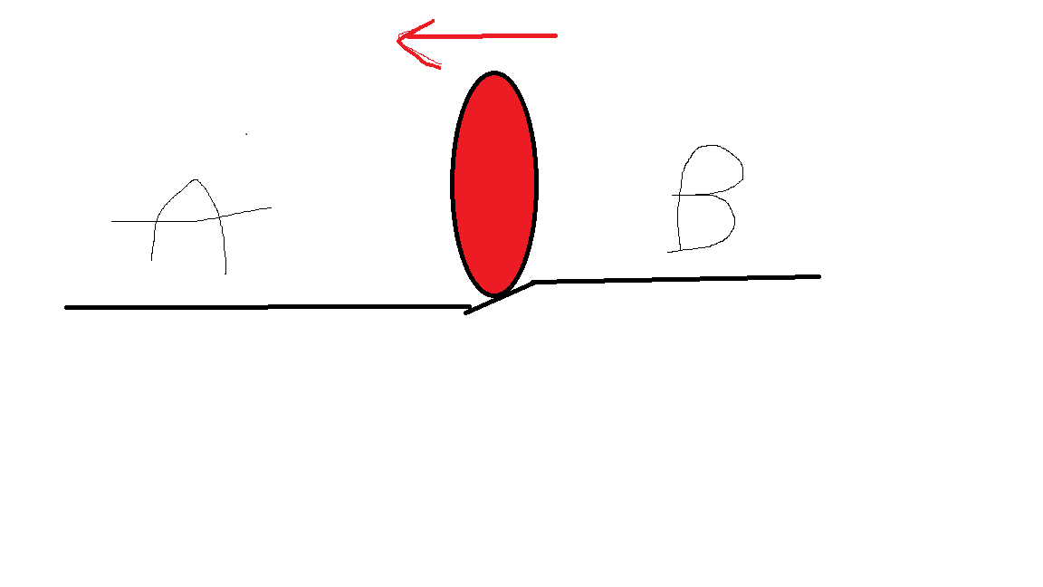

如題AB兩地高度差距約0.5~1CM,此狀況就如台灣之極爛道路之水溝蓋或是新補的柏油地,本人FZR若車輪橫著騎上這個角度車體會往左傾斜,亦斜坡由左上往右下時就是往右傾斜(狀況有點像自動幫你壓車),自然車身會有小幅度的轉彎,但不算明顯,但反而騎快時這問題不會出現(超過50以上),還有我已經架車架檢查過前後輪的固定性跟穩定度,都是正常的,唯有前輪胎壓好像軟了一點,可否請教各位前備真正的原因是否只是因為胎壓?

幫樓主修改一下圖片顯示~~~
不過我看不太懂圖片表達的意思@@"
車輪是從正面看哦...不是側面~  发表于 2012-4-16 21:32
