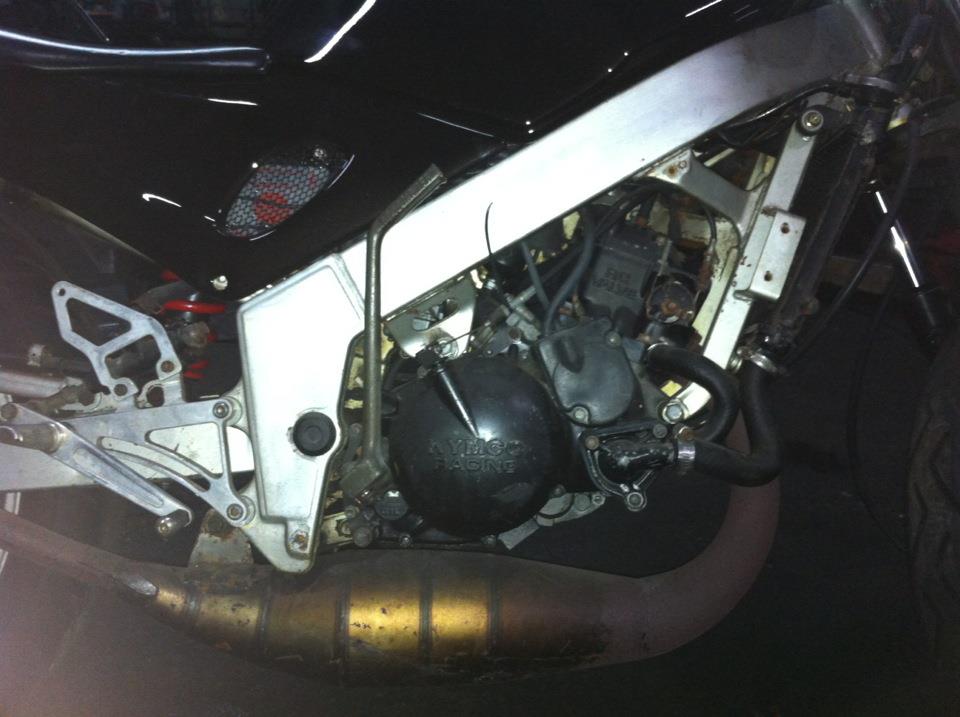

 楼主| 发表于 2012-4-19 00:56:33 | 显示全部楼层
回復 0955390531 的帖子
好的
 楼主| 发表于 2012-4-19 01:19:09 | 显示全部楼层
回復 naogi0130 的帖子
po照片了來看看吧!!!
发表于 2012-4-19 01:25:25 | 显示全部楼层
回復 0955390531 的帖子
這應該是R6管,沒辦法裝中柱,化油器有改嗎?原廠餵不飽喔。
 楼主| 发表于 2012-4-19 01:46:38 | 显示全部楼层
車買來時就沒中柱
沒改化油器耶!!!改化油器效果會更好嗎?
你需要PWK 28以上的化油器 ^^  发表于 2012-4-19 01:58
 楼主| 发表于 2012-4-19 02:14:54 | 显示全部楼层
難怪覺得3檔到4檔有點不順........是不是供油不足阿
发表于 2012-4-19 02:23:47 | 显示全部楼层
回復 0955390531 的帖子
當然會,原廠化油器沒辦法發揮這支管子的實力。
排氣管是買來就這支嗎?還是你另外改的?
看你的發問好像不太清楚這些排氣管是怎麼回事,不像是你自己買來改的。所以我想再請問你化油器是用哪一顆?是用原廠化油器還是買來就沒有換(或許前車主有改)?
 楼主| 发表于 2012-4-19 02:38:07 | 显示全部楼层
本帖最後由 0955390531 於 2012-4-19 02:50 編輯
回復 kurenai1988 的帖子
化油器是原廠的!!!
所以是化油器封印了.........排氣管的力量嗎
发表于 2012-4-19 02:52:38 | 显示全部楼层
其實雖說原廠化油器要餵飽這隻管可能會比較吃力
但是其實如果化油器調笑的好每一檔也因該都會很順
我自己之前有車友代步的時候
他的管子事訂做的他的管比我手上正泰國K1還要肥
但他的化油器是原廠的只是調校上要比較費工夫
後來我調了幾次以後現在原廠化油器加空濾
黨黨一萬二千出頭轉的出力
加上紅棕色的火星塞燃燒
證明了如果調校的好其實只是能不能百分百發揮這隻管
現在車友裝了HRC化油器
在我幫他調好以後哪管子的威力可以說
黨黨一上一萬四千轉也就是NSR的轉速表直接畫到機油燈哪裡
還在有衝勁的加速
所以你多多爬文把化油器調好比較重要
會比你在哪裡想我這是什麼管
還有我這管好不好用大家都用什麼管
來的好喔所以加油一起共勉之
发表于 2012-4-19 03:14:20 | 显示全部楼层
大概前車主把化油器拆賣掉了吧
要便宜的話
泰版大王化PE28先買來玩吧
歧管要小心點
硬塞可上 但容易塞爆
发表于 2012-4-19 17:00:42 | 显示全部楼层
這支應該是對應中尾速的管子
跟樓主希望的起中管...嗯...有落差
发表于 2012-4-19 21:39:24 | 显示全部楼层
回復 qazw0318qazw 的帖子
NSR1萬4準嗎.不是轉速越高就越會跑吧
NSR到1萬4可以超多久啊
26化跟38也不會差很多.是要看引擎改到什麼程度這樣搭配才會有效果
