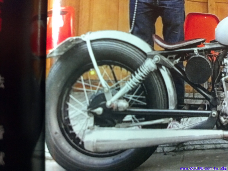

发表于 2012-4-20 18:54:48 | 显示全部楼层
 楼主| 发表于 2012-4-20 18:55:31 | 显示全部楼层
chanhonga1978 發表於 2012-4-20 18:34
想請問區軸呼吸孔這樣有可能被噴的都是油
用逆止呼吸管會不會比較方便?
另外我也有疑惑 區軸呼吸管可以用機 ...
像這種,是哪種車拆下來的?還不錯~

发表于 2012-4-20 20:20:42 | 显示全部楼层
本帖最後由 chanhonga1978 於 2012-4-20 20:26 編輯
土除 可以去odo問問  你的照片很像馬X的檔車世界的商品...只是很貴

 楼主| 发表于 2012-4-20 20:28:14 | 显示全部楼层
chanhonga1978 發表於 2012-4-20 20:20
Odo是什麼?

发表于 2012-4-20 22:29:20 | 显示全部楼层
回復 weiweikung 的帖子
自己修改一個吧,
我覺得會比較搭
发表于 2012-4-21 00:40:40 | 显示全部楼层
裝個野狼的后土除 把燈所在土除上就可 但土除要修得很短  類似這樣
