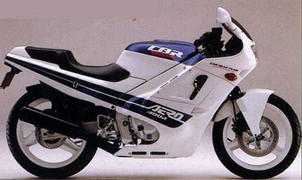

圖中是我的車同款~1個月之前發的起來~
但是很不順~想說拆化油器清一下
清完後裝回去發現發不動
就把高壓帽拔起來插了一個火星塞阿斯車台
想不到四根火星塞都沒有火花
線路都正常~因為有檢查過
請問這是電盤,高壓線圈,CDI的問題嗎??
請問各位大大幫忙隔空抓藥一下
我不想要這台老車就這樣死掉
