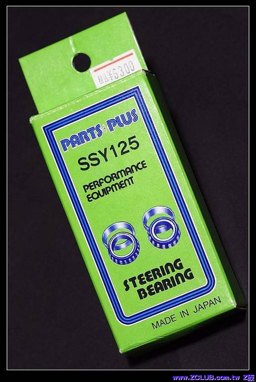

愛將錐形珠碗的料件
SKF NSK 同規格煩請先進告知,十分感恩"""""""
去軸承行時有請教過老闆,老闆說,機車的錐形珠碗算是特規的商品,一般的軸承行比較少賣。先前有看過車友換上日規的商品。找找應該會有。  发表于 2012-4-21 20:39

找到錐型珠碗的規格
上座:25x48x13 mm
下座:30x48x13 mm
感謝資訊提供!先前沒有考慮收入的原因是,非原廠的換裝,車友各有不同的設定,這樣會收不完,所以才都以原廠規格為主。  发表于 2012-4-22 15:29

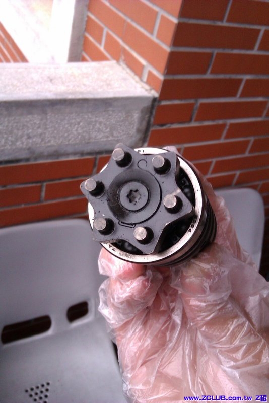

发表于 2012-7-18 11:05:33 | 显示全部楼层
本帖最後由 digloomy 於 2012-7-24 12:59 編輯
感謝大大,最近要改國際檔,剛好順便換一換
但變速棘輪的軸承規格確定了嗎?
買到的變速鼓沒有軸承,零件手冊又只看得到整組
圖轉自露天,如有冒犯請告知
不好意思,這個我就不確定了,因為那個部分我沒有分解。建議拿到搪缸廠去,請他們幫你裝上軸承即可。那個沒有機器,應該是沒辦法處理。  发表于 2012-7-23 22:13
发表于 2012-7-24 10:28:45 | 显示全部楼层
本帖最後由 digloomy 於 2012-7-24 12:56 編輯
拆開了,規格是6004
我用螺絲起子穿過變速轂,左右慢慢敲出來了
照片可參考這個賣家的照片(非廣告)
http://img.ruten.com.tw/s2/7/58/b4/21112026330292_886.jpg
上傳了,但在上一篇...= =
