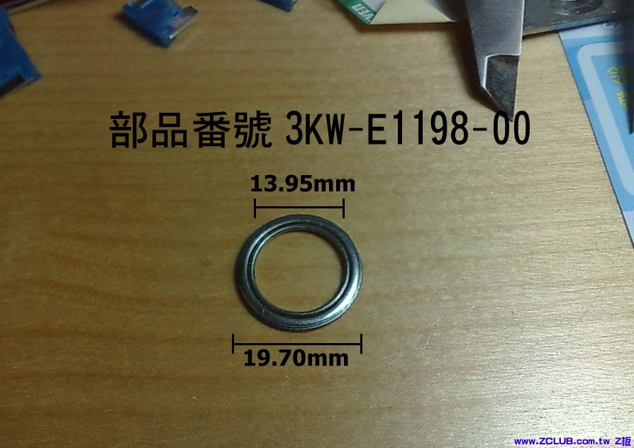

卸油螺絲的墊片,原廠有料號唷!!!
上次修車時有換下來過,正好手上有一個....
查一下零件手冊有料號:  3KW-E1198-00
发表于 2012-4-30 12:20:20 | 显示全部楼层
回復 william 的帖子
不知道威廉大那時候叫這料花了多少,
剛剛我去材料行問了一下,
這墊片要價新台票40塊,嚇屎我了。
我是上次修車時一起換的~所以不太清楚~應該也是差不多!!這東西原廠的價格就是這樣~  发表于 2012-4-30 16:01

发表于 2012-4-30 16:05:49 | 显示全部楼层
本帖最後由 william 於 2012-4-30 16:36 編輯
回復 dyreadam 的帖子
x倫賣的東西的確很便宜,不過兩種是不同的東西,原廠的是有經過特殊製程處理的鐵質墊片,而x倫賣的就是單純的鋁(銅)質墊片,如果以東西的本質來說嚴格講起來,還是x倫賣的墊片還是貴多了~ 但這種小東西就是這樣嘛~
