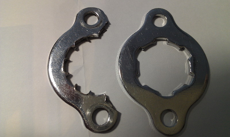

小弟我的車子昨天活動結束要回程路中,出彎補油門後前齒突然脫落,好在後輪沒鎖死....
固定片一整個爆了....
正常的固定片與爆掉的固定片

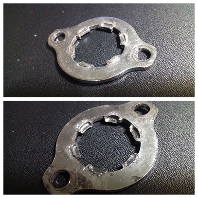

後來今天換上正常的固定片在去試,跑去阿婆彎,來回都是以非常熱血的方式騎車
回家到一拆...
一整個接近快爆了的狀態....
上圖是外側
下圖是內側
整片都已經磨損變形了....
是不是市面上的固定片材質沒辦法承受外移前齒的力量而磨損?
有辦法訂做較硬材質的固定片嗎?

只要你改的是外移前齒....就算你前後齒有對正直線....都會對固定片產生傷害
因為前齒的施力點依然是在內側....都會產生扭距傷害到固定片的問題...
盡而也會對軸心或是齒盤產生傷害....版上已經有幾個人因此損壞前齒軸心了
辦法有兩種...根治的方法就是加長軸心...另一種就是製作強化的固定片
看來真的只有加長這一途了....  发表于 2012-4-24 21:35

小弟我是選擇製作強化的固定片一途....
偶爾巡視一下固定片的狀態....目前劇烈騎乘也是沒有問題
只是選用材質與熱處理後的硬度與韌度,以及中心孔的精度都要相當講究
我也要資訊,我裝一般的沒多久就磨損了。  发表于 2012-4-24 22:06
那不知道方不方便提供這方面資訊呢? 畢竟我引擎組好騎600公里而已.....  发表于 2012-4-24 21:59

看來我是挖了坑給自己跳.....要把這不起眼的私房菜給端上檯面了....
我話先說在前...我個人也認為..外移軸心是最完美的方法
但礙於資本跟工程浩大..不是每個人都能說拆引擎就拆引擎
所以我才選擇強化固定片這途.....
其實..外移前齒也是很重要的一環
我建議不要選擇某些標榜.."超耐用,XX合金鋼製作"...
用在後齒是絕對耐用...但如果用在前齒...有極大的可能會將你的前齒軸心給咬掉
畢竟...不管再怎麼製作精密....一定會有幾"條"的空隙...
而空隙..就會是磨損的元兇..
進檔車往前走..軸心就會往前轉..幾條的空隙就會讓軸心撞擊齒盤孔的前端
退檔作檔煞..軸心減速..齒盤孔的後端就會撞擊軸心....
這時....標榜超硬度的齒盤...就會開始磨損你的軸心了
因此..選用適當的材料製作外移前齒...很重要...精準的製作軸心孔....也很重要
我可以分享的資訊是....我取得....軸心硬度資訊大約是40度
所以我的前齒訂做....大概將齒盤硬度做在30~35度
固定片也比照辦理..並以線切割作精準的切割..
我並不會找坊間或拍賣的賣方訂作外移前齒...
因為看過幾家....不是材質過硬....就是中心孔開的精度誤差過大
剛好有認識工業界的朋友....所以我都請朋友幫忙做
(這樣不知道會不會擋到齒盤賣家的財路....)
以上大概就是我咬斷軸心的血汗歷程
真的很感謝您提供的詳細資訊!看來真的如我心中所想,齒盤過硬是不是也會造成軸心的磨損...分數沒了~晚點在補XDD  发表于 2012-4-24 22:57
