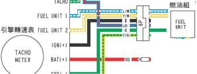

油表要修改你錶的電阻值

請教一下     具體方法應該怎麼做呢?  以下為酷龍燃油訊號線組配線
酷龍油量訊號線
酷龍油量訊號線

回復 sam740813 的帖子
就...錶上的晶片電阻質要修改過 不是改改線就好了@@"
看來也是要去量阻值    然後拆開本體換電阻卡OK....

发表于 2012-4-25 10:31:34 | 显示全部楼层
油表方面
最好的方法
還是買一顆酷龍的浮筒
想辦法上
這樣油表顯示才會完整
高度你就只能自行調整了
