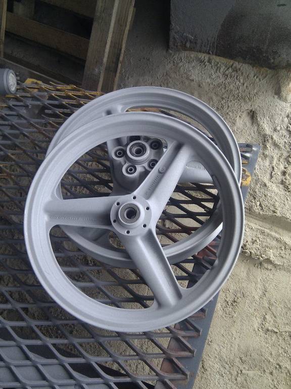

這禮拜難得放了兩天假
就把拆好很久的車台搖臂輪框送去噴沙
今天早上去領的時候本想先用膠模包一包封好(趕上班)
下周有空再找烤漆的工廠噴
但真的太想快點看到成品 又不想讓剛噴過的裸金屬接觸空氣太久
就順口問了老闆哪裡可以烤漆 經老闆指引之下
找到了一家粉體烤漆 但這家顏色可選的很少
本想跟原廠一樣 但銀色的顏色沒有好看的
最後我選
(車台搖臂中柱側腳架)亮黑色,輪框亮白色
一切都是這麼的順利美好 老闆娘又正
但美中不足的是他們沒有金油
這真的讓我很猶豫
但來都來了 車子也拆好久了不想再拖 再加上我時間也不是很多
就把東西留下了
但這真的讓我悶了一天
到底要不要自己買噴師傅的金油噴罐再噴過呢
噴師傅噴的硬度一定沒有粉體的好
但就單單這樣依層底漆兼色漆還兼外層實在讓我很不放心
有沒有有經驗的大大可提供些意見
感恩~~~

 楼主| 发表于 2012-4-24 22:34:21 | 显示全部楼层
是亮面的
但不會有唇蜜那種不拎不拎的感覺 我猜啦
他老公在旁邊怎麼會有照片= =

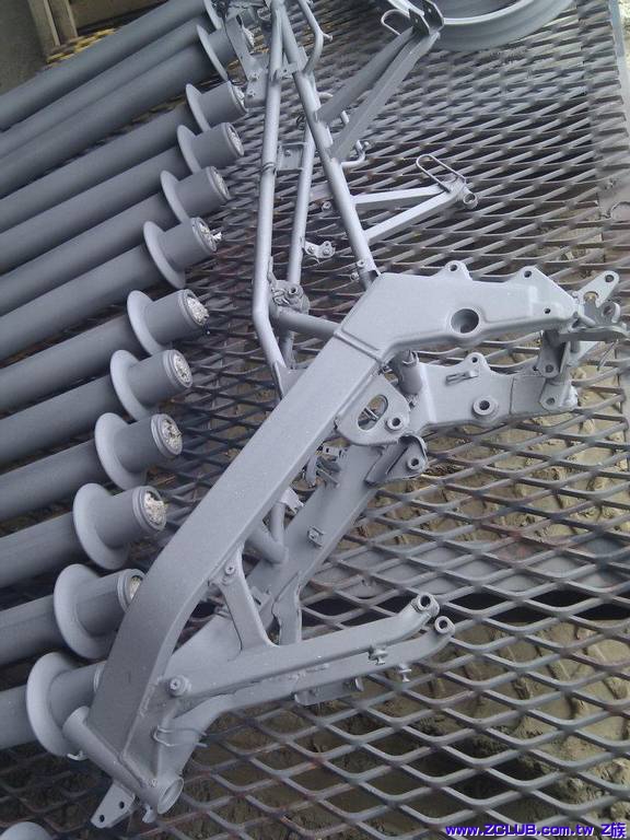

那就看要不要再送別家上金油...應該不會吧
不然po車架的照片上來看看
重點是車架的漆要硬~不然工具不小心一打到就gg了
下週才會好吧。現在只有噴完砂的照片 晚點再傳上來 手機傳z板進度條跑不動  发表于 2012-4-24 22:58
