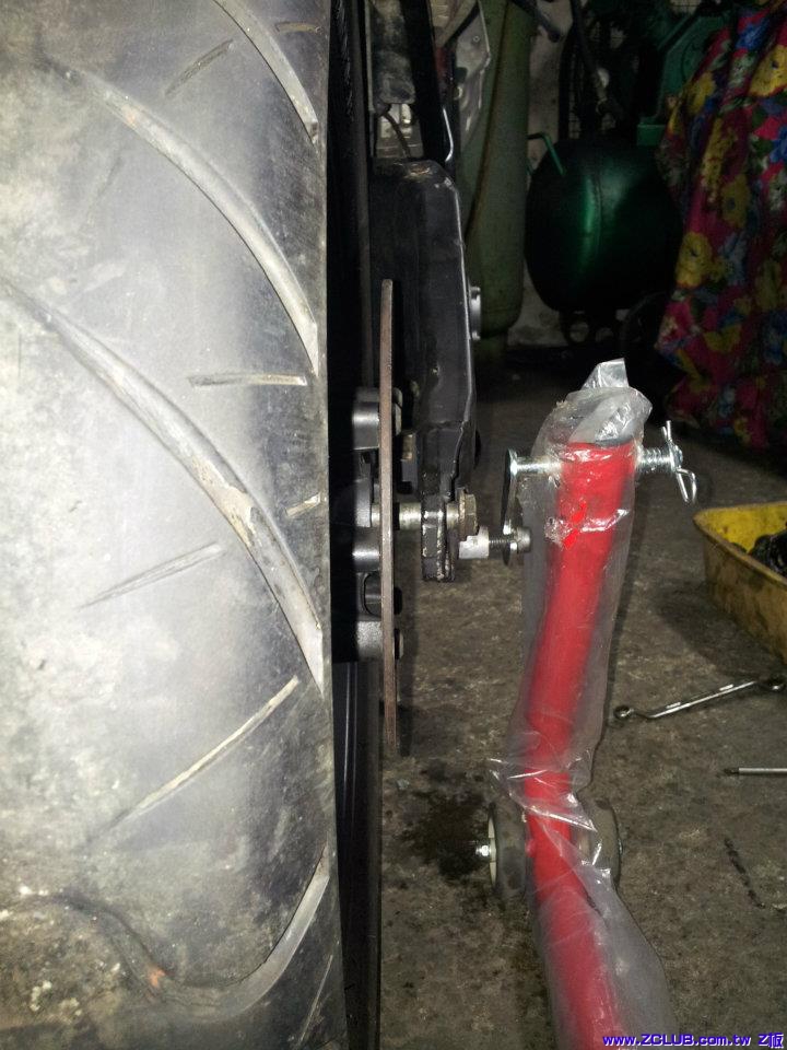

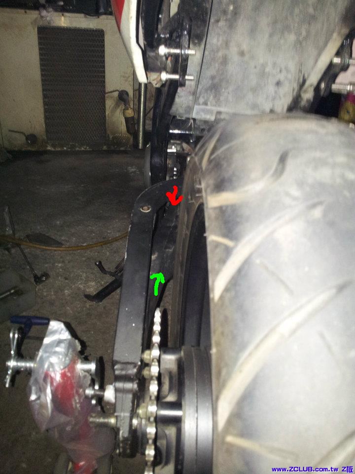

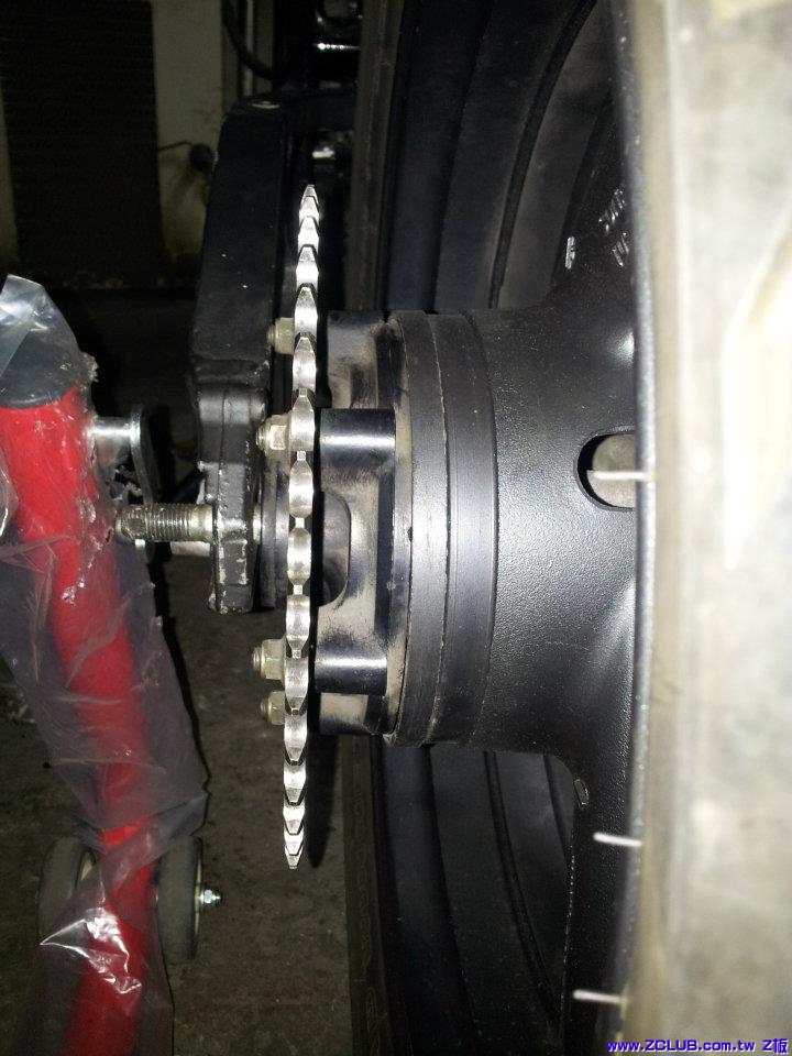

請問改裝高手們~~
XJR框改上4DL大海鷗,需要修改齒盤座&卡拑座&輪框,我可以用4DL B牌框的數據下去修改XJR4.0框嗎? 這樣會準確嗎??
就是 將XJR 4.0框 的齒盤面+碟盤面兩側的數據修改成 4DL B牌3.5吋框的大小在上搖臂!!!??
這樣的方法有效嗎??
第一次嘗試改框,只能用很腦的方式改,但又怕改不準><
還是各位大大有其他的建議呢??
左邊 齒盤座與搖臂距離
左邊 齒盤座與搖臂距離
右邊與搖臂卡拑座 距離
右邊與搖臂卡拑座 距離
前齒跟後齒距離
前齒跟後齒距離

发表于 2012-4-26 18:53:26 | 显示全部楼层
齒盤座要車薄,碟盤座也要車薄,都往裡面縮就是了
发表于 2012-4-26 18:54:03 | 显示全部楼层
找到輪框中心線,對整前輪輪框中心線,
之後再來搞定鏈條齒盤座的問題,不然就算搞定齒盤座...框也不正!!!

发表于 2012-4-26 22:29:10 | 显示全部楼层
本帖最後由 cat6lee 於 2012-4-26 22:31 編輯
席巴 發表於 2012-4-26 22:13
謝謝各位大大的建議~~
請問如果要找 中心線 是用三角台軸心點來抓點嗎??
前輪框中心點..三角台軸心中心點..後輪框中心點...
以上三個中心點對正之後就沒問題...
XJR..4吋框上4DL搖臂或原廠搖臂都需修改才能上...
齒盤座螺絲孔處需上車床削薄...
前齒盤還需訂製外移約8~10mm..前後齒盤才能對正....
後煞車系統也須製作卡鉗座才能上得了卡鉗...
