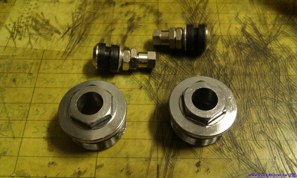

以下是材料
前叉內管頂蓋2個(注意!從底下向上鑽12mm的孔,這樣毛邊才能清除)&鋁框用氣嘴2個

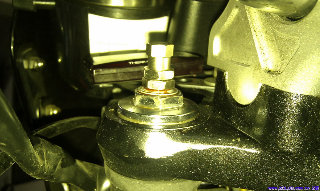

裝起來就是這樣
不過因為我要用腳踏車的打氣筒(附錶)打氣~上面那個橡膠會讓我氣嘴長度不夠~所以後來我拆掉了~不裝的話最好塗個矽利康或是啥螺絲膠/墊片膠都可以~只是不要讓水堆積在孔洞內~那個橡膠不裝也不會漏氣~
接下來上車了
一開始不知道要打多少~就先打40psi看看............
結果我得到2根鐵棒..........
目前我壓力是先打15psi
現在前叉的支撐性就比沒打氣之前好了
等明天路試結果再來調整氣壓

我原地測試打10psi沒啥感覺
15psi比較好
20psi覺得太高

今天騎乘時測了一下
目前15 PSI的話使用上前叉硬度差不多在能接受的硬度邊緣(偏硬)
接下來調整大概就是在10~15PSI之間了
不過現在的前叉對於路面震動的吸震性有比較好一點就是了
