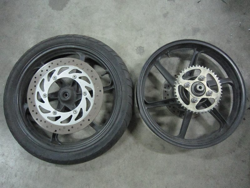

某天傍晚,逛x天時,看到有人在拋售一組CBR150前後輪框,前框附胎及320mm大碟,後框附原廠碟盤。

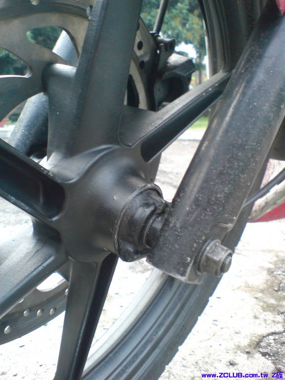

起初以為直上,不過拿到實品之後發現cbr150的前框培林距離較開
無法直上必須修改培林座或套管部份,修改培林太麻煩了...於是我修改了兩邊的套管部份
尺寸如下圖
(不支援bmp檔...請到相簿看吧^^")
http://www.wretch.cc/album/show. ... mp;f=1525204272.jpg
時速表齒輪座有標示的地方都往內車掉,再車一個碟盤側的套管,在合上車的時候,在看看有沒有會卡到的地方。
如果有卡到的地方再用"彿爛打"磨掉

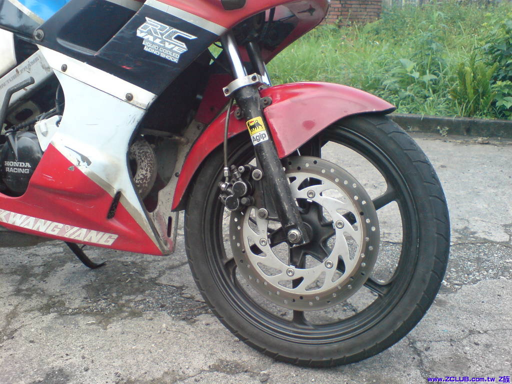

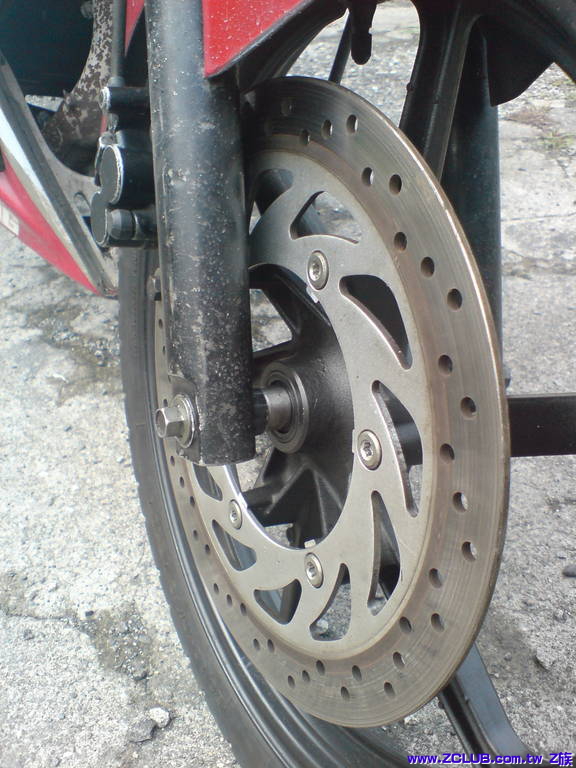

這樣就可以裝上了,不過卡鉗的部份還是要做修改,因為碟盤是320mm,卡鉗座必須延伸。
(如果是honda原廠碟就不需修改)卡鉗座的部份我就不累述了...
如此一來前輪就完成啦~
你看看~320mm大碟加HONDA ENKEI框...是不是很合呀~
