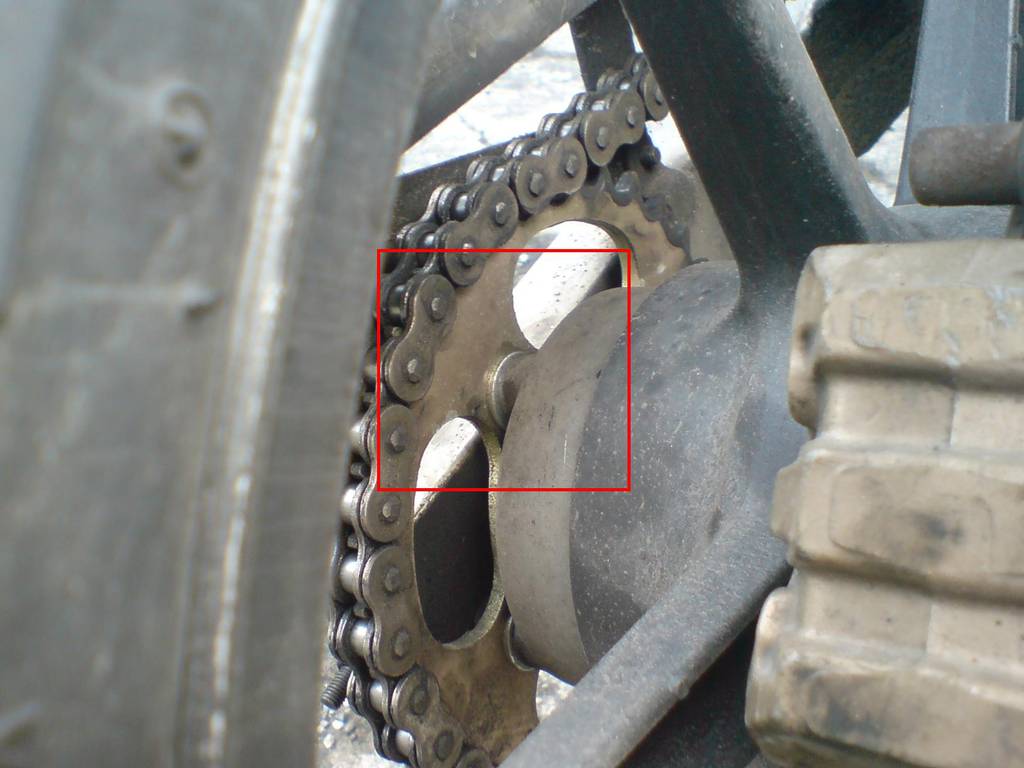

齒盤側套管及齒盤固定方式
齒盤側套管可以沿用原本NSR的...連油封都直上喔!!
齒盤固定的方式:
先將原本的四支螺絲利用兩顆螺帽以對鎖的方式,將四支螺絲取下
再去螺絲行配4隻螺絲鎖緊,再鎖碟盤時須先放一片1mm的墊片
這樣前後齒盤才能一直線。

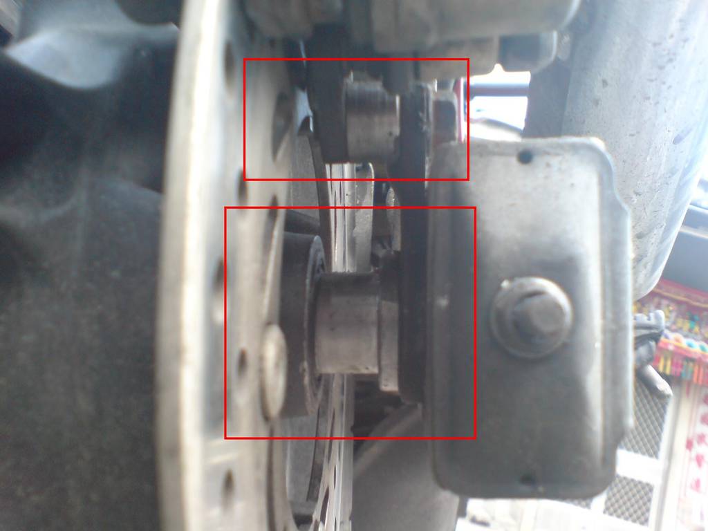

卡鉗座及碟盤側套管
1.卡鉗座要再墊厚大約10mm這部份依各人車況去自行設定。
2.車一個如D.尺寸的套管,這部份這樣就算完成了。

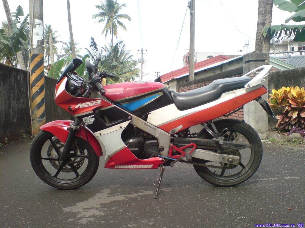

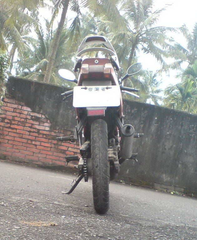

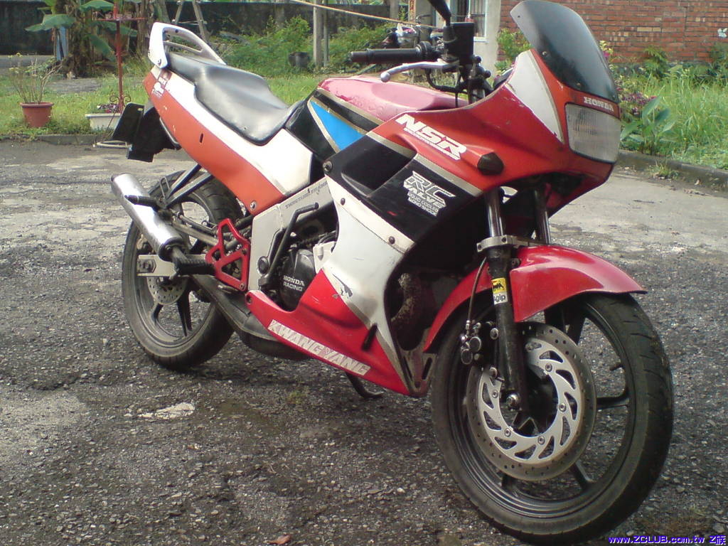

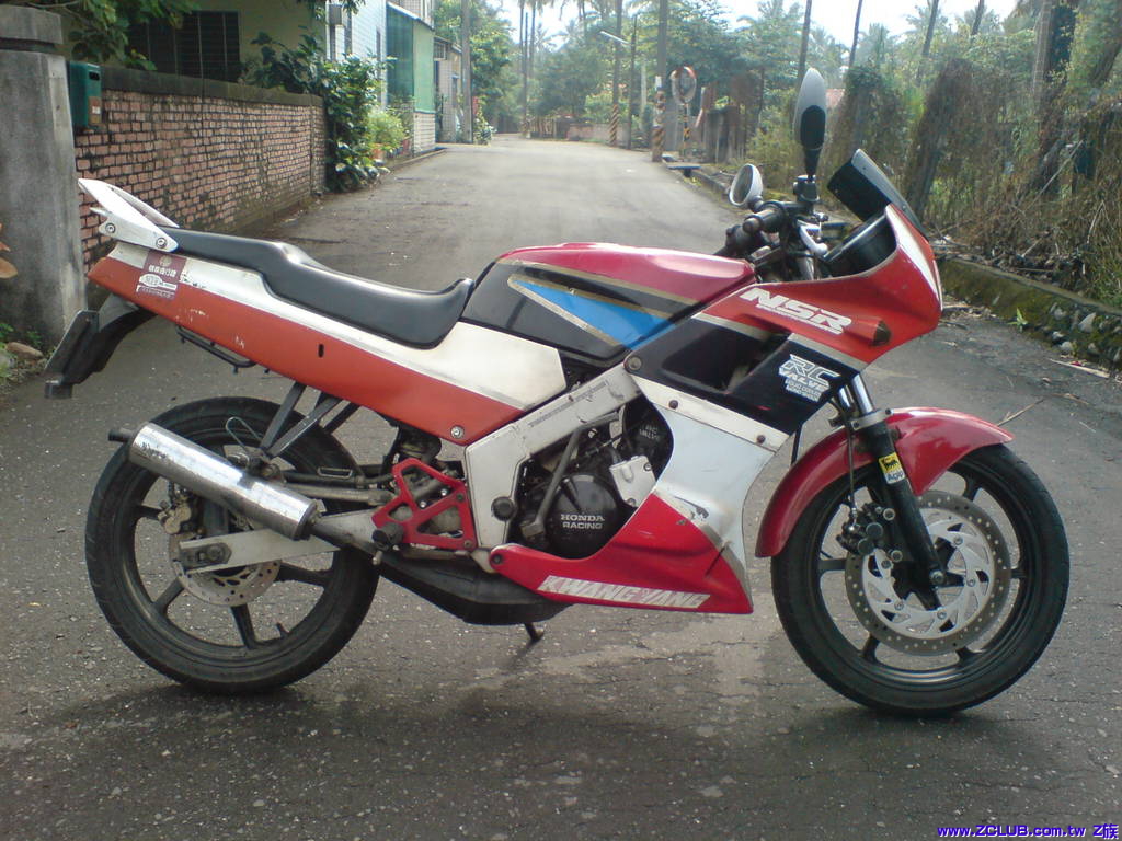

再裝上後避振增高器...就完成了一台性能.外觀.煞車三合一的nsr
3.
後記:
經過改造之後...
過灣性能大大的提升,原本的靈活度再加上全車重心後移,整個騎程起來的路感清析。
大碟的煞車效果更加倍.
(不過原廠單二的卡鉗,負擔好像有點重,每次重煞完,摸卡鉗外體都熱呼呼的...)
後框加車身的視覺效果,更有跑格。
齒盤部份,在前14後34再加上17吋後輪的設定...
檔位:六檔     引擎轉速: 4000r.p.m   錶時速:60km/h
檔位:六檔     引擎轉速: 6000r.p.m   錶時速:90km/h
檔位:六檔     引擎轉速: 8000r.p.m   錶時速:120km/h
有加速度又有尾速....這真的是一個很超值的改裝呀!!!
