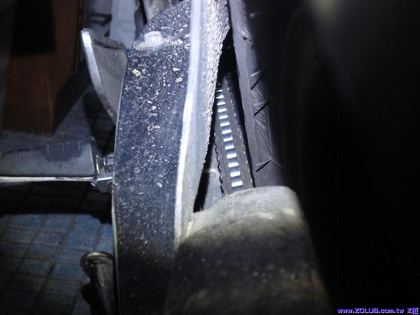

裝了vj22海鷗搖臂半年後 普通鏈條已經調到底不能再調了
想說升級油封鏈條 但是看了一下發現 距離居然那麼近(前齒已經外移1cm了)
而且輪胎已經有被磨一圈的痕跡 因此想來請問 這樣還有辦法裝油封鏈條嗎?
之前有和朋友請教 說後齒墊出來 可以裝 也有朋友說沒辦法裝
難不成只能把胎換150以下?不知道有沒有前輩裝過160胎有這種問題發生
還是裝了就給他磨輪胎也不會有問題???

油封鏈條找看看有沒有比較小的~沒有的話就只能換150以下了~
不然後前齒盤外移..不過以後也會是有問題~~有錯在請大大~指正~

发表于 2012-4-28 01:10:39 | 显示全部楼层
我後胎BT003RS 160/60/17
我前齒外移0.8MM
裝CYC520油封鏈
輪胎邊跟鏈條幾乎快要貼在一起了大概只有1MM的空隙
騎乘時是不會發出磨擦之類的聲音,但是胎邊都會有鏈條打到的痕跡....

 楼主| 发表于 2012-4-28 07:14:53 | 显示全部楼层
本帖最後由 maybe928 於 2012-4-28 07:18 編輯
回復 31770393 的帖子
多謝分享 最近要找找有沒有比較細的油封鏈
另外我有位朋友裝160胎 居然沒有前齒外移 也裝油封鍊
一直猜不透他是怎麼用的
发表于 2012-4-28 07:24:38 | 显示全部楼层
maybe928 發表於 2012-4-28 07:14
回復 31770393 的帖子
同樣是520規格的鏈條.不同廠牌的粗細就不同
同樣是160胎..即使是同一家廠牌..但不同級別的胎..呎吋也會有差異..更別說不同牌子的胎了
同樣一組搖臂...不同人施工..作出來的誤差也不一樣
有些人拿輪框中心線作基準...有些人卻是拿鍊條要對直作基準來改
同一組搖臂跟框....如果用以上的兩種方式去改.....會有多大的差異性???

 楼主| 发表于 2012-4-28 08:23:36 | 显示全部楼层
回復 STREET-FIGHTER 的帖子
了解 我一開始也是想說那位朋友也適用鏈條作直線基準
但是從後方看 後輪還滿置中的
再次感謝解說 目前可能要把胎縮成150來解決
