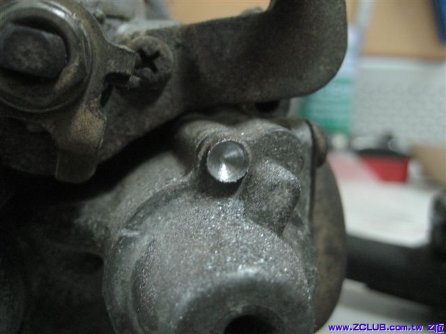

像今天小弟將化油器拆了清理
其他螺絲都已經下來了,就只有那怠速真空膜那個蓋子的兩顆螺絲死緊
一個不小心,還是給他擰花了
這時候只好用出大絕招
電動起子 + 鑽尾
以下是看圖說故事時間~~
挖~螺絲花了怎麼辦

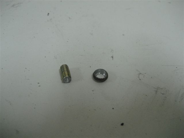

大葛格將電動起子跟鑽尾給請了出來之後
螺絲越來越花了.......X的勒

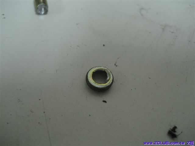

唉~奇怪,螺絲頭怎麼不見了

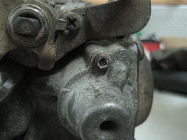

蓋子自己下來了耶~

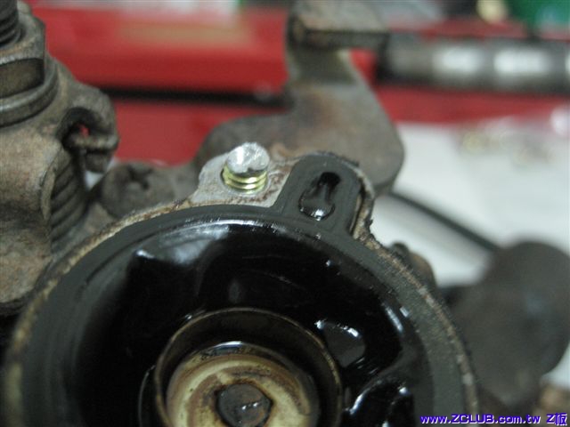

被頭斬了的屍體拍照存證

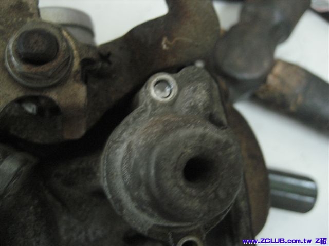

聰明的你應該想到了是怎麼回事了~~
