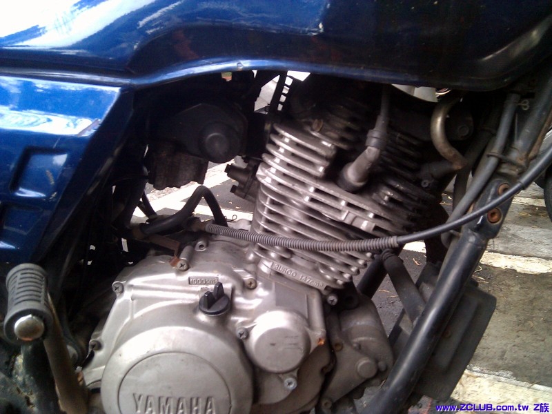

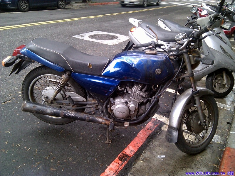

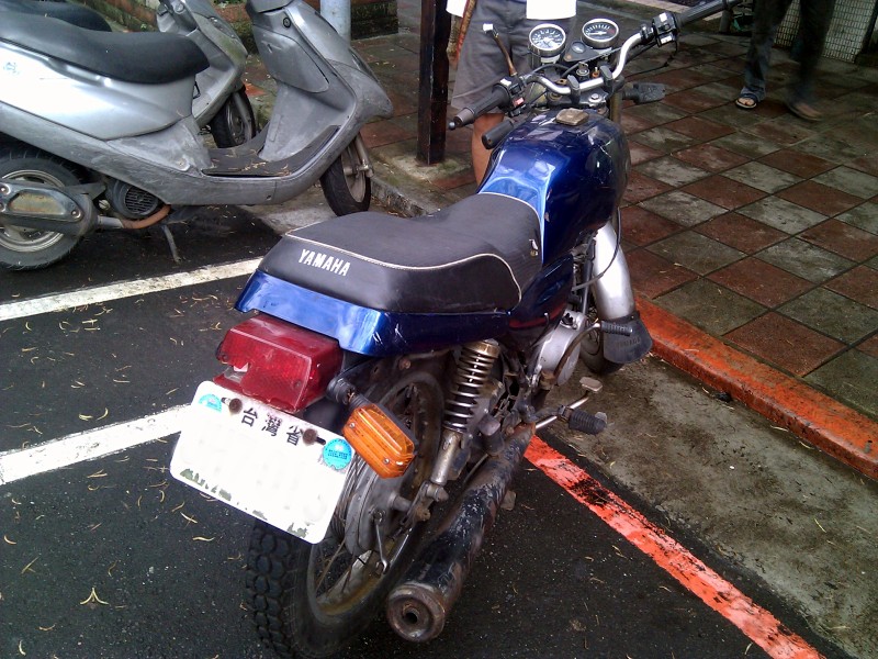

今天去看了一台2000年的愛將
車主是二手 跟 一手是好朋友(來源非車行 純自售)
這台車閒置在路邊一年多 常常倒車 導致右半邊有刮痕 FZ2錶+手把歪掉  (車台沒歪)
試騎引擎還蠻順暢的 不過剛開始換檔 轉速會掉下來一下馬上又會拉起來(騎一段路後就正常了)
引擎聲沒有聽到械鬥聲 車主說上周請車行換了鍊條 齒輪 齒盤 全車電線(花了五千多)
目前外觀有生鏽 手把跟儀表歪掉 引擎底殼有縫會漏機油 上半部墊片好像老化了也會漏機油(請看照片)
(車行說可以點焊處理會很穩固安全)
後照鏡 方向燈 尾燈 也需要換新的 想請各位前輩幫小弟評估這台車整理到能順暢騎大概花多少銀子
PS:除鏽 引擎漏機油處理&汽門調整等 儀表喬正 前後方向燈 後照鏡 尾燈 包坐墊是小弟注意到的地方
     非常歡迎&感謝各位前輩給予意見

小弟淺見,如果引擎跟電機正常,其他外觀都是小問題,
這台車雖然有小改,但外觀狀況不是很優,
給樓主參考一下,我的車剛牽沒幾個月,2000年全原廠,外觀完整但多處生鏽,
不過基本上引擎跟電系算正常,合理價入手快樂騎乘中。

发表于 2012-4-28 20:58:48 | 显示全部楼层
改表跟大燈驗車好像要改回原廠樣式
不然找黃牛又是依筆費用
外觀油箱我看要換新---外觀要花不少錢
又要拆引琴處理漏油...不知道車主要預售多少?
你要算下看划不划算

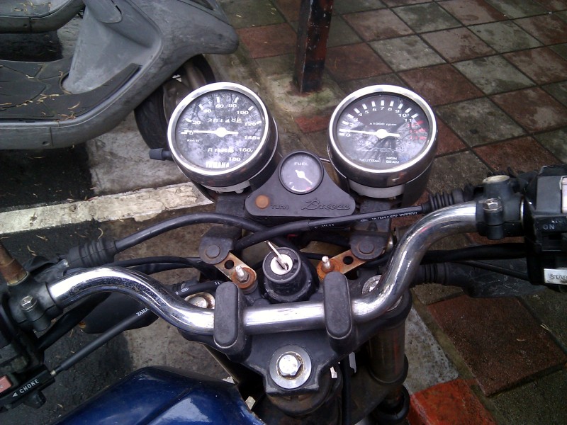

发表于 2012-4-28 20:58:54 | 显示全部楼层
換檔轉速會掉下來~是FZ表 還是引擎轉速聲音真的掉下來?
外觀的話買個除鏽膏+砂紙(精華區有)
手把可以改FZ低把~平衡端子鎖上很優~但手把高度就要斟酌~我是用市面上小雲豹改裝把~用60元標到XD
整體外觀我覺得還挺優的

 楼主| 发表于 2012-4-28 21:02:43 | 显示全部楼层
張阿信 發表於 2012-4-28 20:58
改表跟大燈驗車好像要改回原廠樣式
不然找黃牛又是依筆費用
外觀油箱我看要換新---外觀要花不少錢
驗車的部分是還好
油箱如果沒有漏油我是想就這樣騎 不然也有朋友說不然就補土噴漆比較省(?)
漏油的部分旁邊的車行說不用拆引擎直接車倒焊即可(?)
這台車的賣價是1W整

 楼主| 发表于 2012-4-28 21:03:40 | 显示全部楼层
simon211232 發表於 2012-4-28 20:58
外觀的話買個除鏽膏+砂紙(精華區有)
是引擎聲音掉下來唷 FZ錶轉速的部分車主說有條白線掉了要重接
所以轉速表只會在0那邊抖抖抖

发表于 2012-4-28 22:19:31 | 显示全部楼层
汽缸組重做 缸頭(重新作氣密) 修復性搪鋼
電系整理一下 配線 電子配件等等
車體就買電鍍膏慢慢拋吧......
殼有破掉有問題 就慢慢找搞上

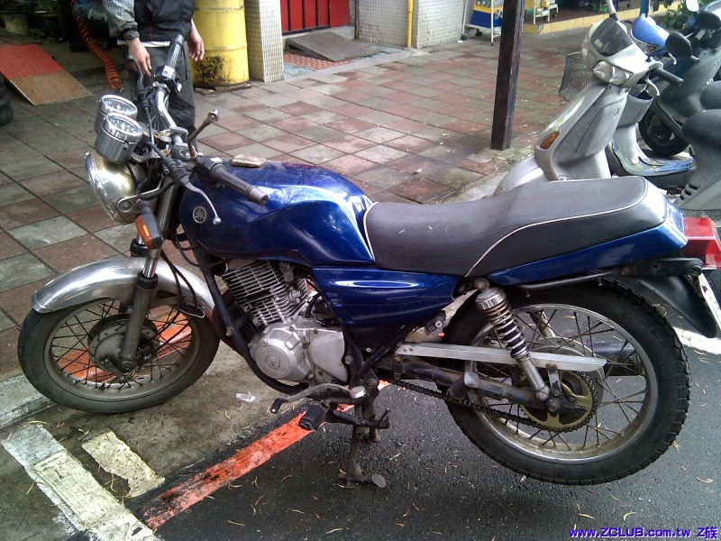

发表于 2012-4-28 22:51:35 | 显示全部楼层
1萬我覺得可以買啊,車況整理一下應該2萬5內可以搞定

发表于 2012-4-28 23:38:32 | 显示全部楼层
第一張 有靈異!!
我女友說看起來像個長髮女生拖著下巴 各位也是這樣想嗎= =|||  发表于 2012-4-29 01:49

发表于 2012-4-29 08:37:42 | 显示全部楼层
回復 bkillusion 的帖子
型還可以,好車一部!
建議服務手冊先
再來就外觀基本清潔潤滑,拆拆看看。。。椅墊(。。。)/側蓋(。。。)/前齒蓋鏈蓋(。。。),評估更換,維修項目
基本保養套餐是一定跑不掉的(氣/油/電),至少也要自己檢查一下。。。
引擎外觀滲漏油多是墊片需更新及部分油封歐零需更換,另外就是汽缸頭檢查,沒需用焊接的
引擎順,齒盤鏈條換新,換檔轉速會掉?我想這應該由騎乘習慣檢查起。。。
您的儀表接座採用洞洞鐵片。。。最好也檢查一下。。。
二廢也可以消除。。。
以上OOXX爬文會有許多實例參考~
如果弄好,可以帶出門。。。8K應該差不多(含可DIY)
加油!!!

发表于 2012-5-3 00:41:53 | 显示全部楼层
本帖最後由 糸色綸 於 2012-5-3 00:45 編輯
回復 bkillusion 的帖子
車子不能發動?(能騎應該不是他的問題)
燈不會亮?
基本上驗車只要顏色同行照,引擎能發,燈號喇叭都正常就能過戶
要是卡在車頭...我這現在有多一台...可以先借你
目前看起來你的問題
大燈
後燈總成
後避震
後照鏡
排氣管
其他都跟2000年應該有的外觀一樣吧
