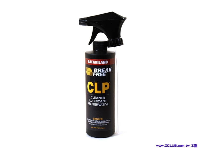

這罐當過兵都幾乎看過的萬能擦槍油:C L P
用在車上做保養擦拭零件的保養用油,會不會有其他的反效果呢?
有無大大試驗過的分享一下使用經驗吧!

這東西我不了解
但我知道當兵時候擦槍用的保養油 會咬手
直覺性的覺得這東西會傷膠類
還是問問看熟知的人吧

CLP會吃橡膠...不只是會吃..
是非常會吃...
CLP有分美製跟台製的...
台製的喔...好用又便宜
成功嶺外可以找一下...
