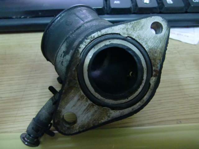

這個問題有點....,不過我還是要問....
歧管的護油圈是圖中黑色那個圈嗎?
因為上次後缸歧管換上新品,沒注意看新品有沒有附上護油圈就裝上去了....
無奈前缸歧管不是破了,而是銅頭可以用手拔起來了...插回去又沒事了...
想先問各位~
发表于 2012-4-30 21:29:26 | 显示全部楼层
回復 19880311 的帖子
是阿,就是那圈黑色的O-ring。
 楼主| 发表于 2012-4-30 21:46:49 | 显示全部楼层
本帖最後由 19880311 於 2012-4-30 21:46 編輯
回復 luca 的帖子
所以新品本身也有O-RING~?上次忘記看了真該死XD
发表于 2012-4-30 22:26:46 | 显示全部楼层
回復 19880311 的帖子
不是唷,我記得O-ring是分開買的,不是附在歧管上面的。
點頭....新品不含O-RING......  发表于 2012-4-30 22:29
 楼主| 发表于 2012-4-30 22:33:03 | 显示全部楼层
回復 luca 的帖子
真假...那就是又要拆一次了XD
沒那麼嚴重吧~.....又沒有很難.....只是下歧管而已....  发表于 2012-4-30 22:34

 楼主| 发表于 2012-4-30 23:11:40 | 显示全部楼层
之前拍的...還真的沒有....看來我要小心一點了...

发表于 2012-5-1 00:11:20 | 显示全部楼层
原廠護油圈叫得到也不貴呀
 楼主| 发表于 2012-5-1 00:11:42 | 显示全部楼层
回復 wowness26 的帖子
這個有停產??
去油封行配"說不定"比較便宜 原廠某些油封貴貴而且不用等  发表于 2012-5-1 00:35
发表于 2012-5-1 03:59:17 | 显示全部楼层
歧管護油圈 與迅光的歧管護油圈一樣規格 很好取得 建議較原廠密合度比較好
 楼主| 发表于 2012-5-1 13:34:46 | 显示全部楼层
買到了2個20塊,還真便宜...裝回去漏氣情形沒了,怠速1500排氣聽起來不會虛了
