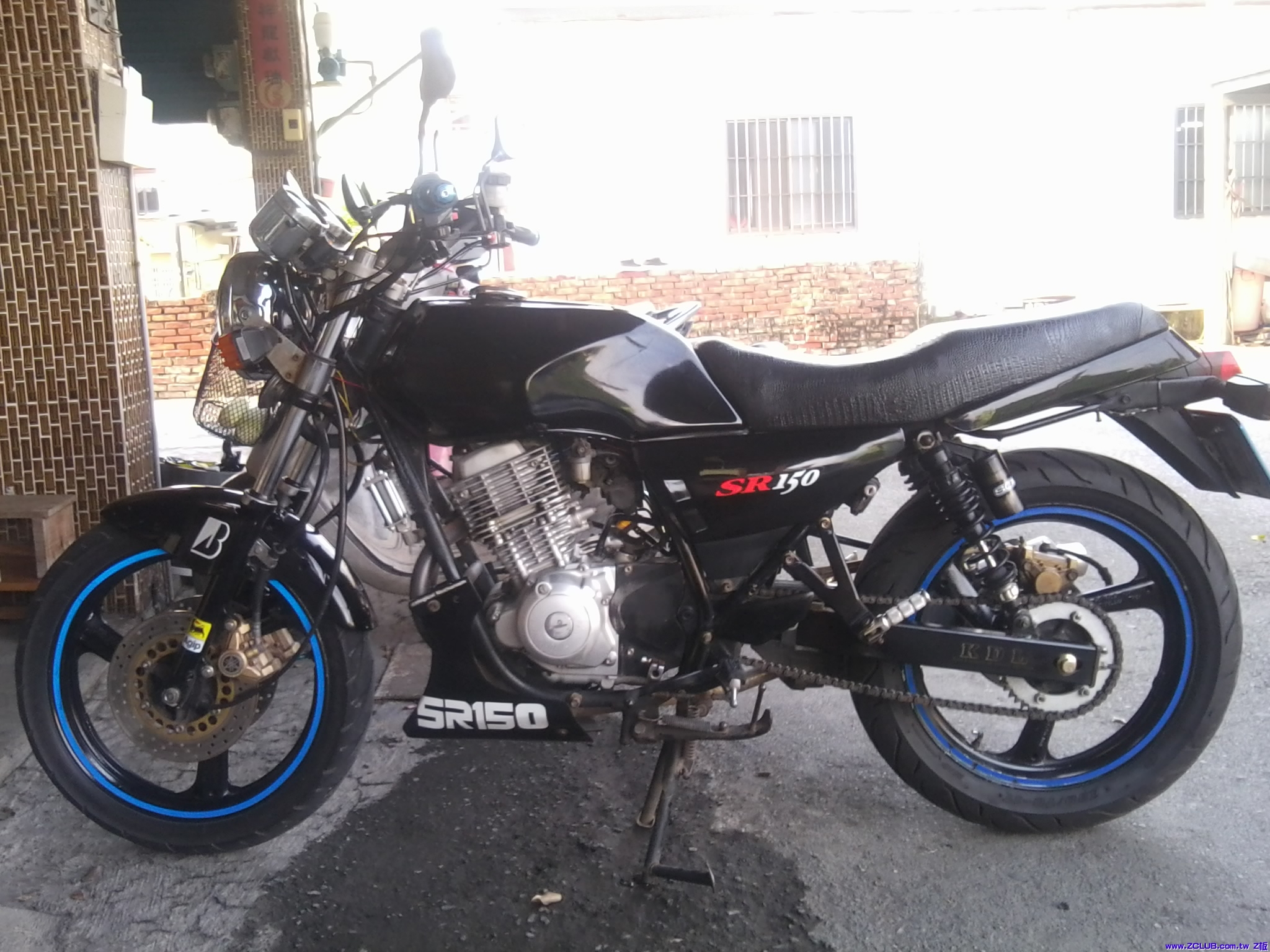

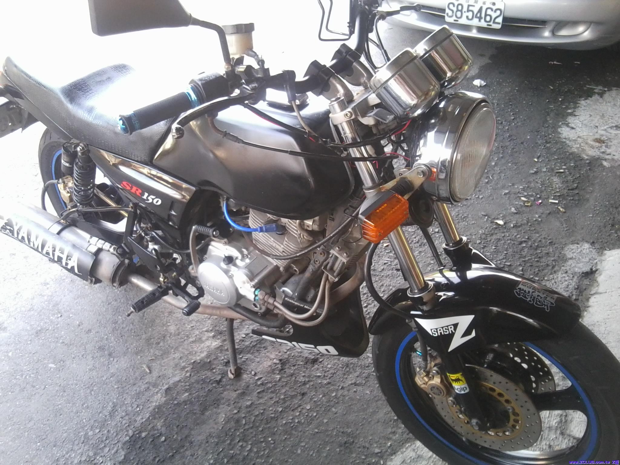

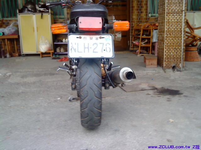

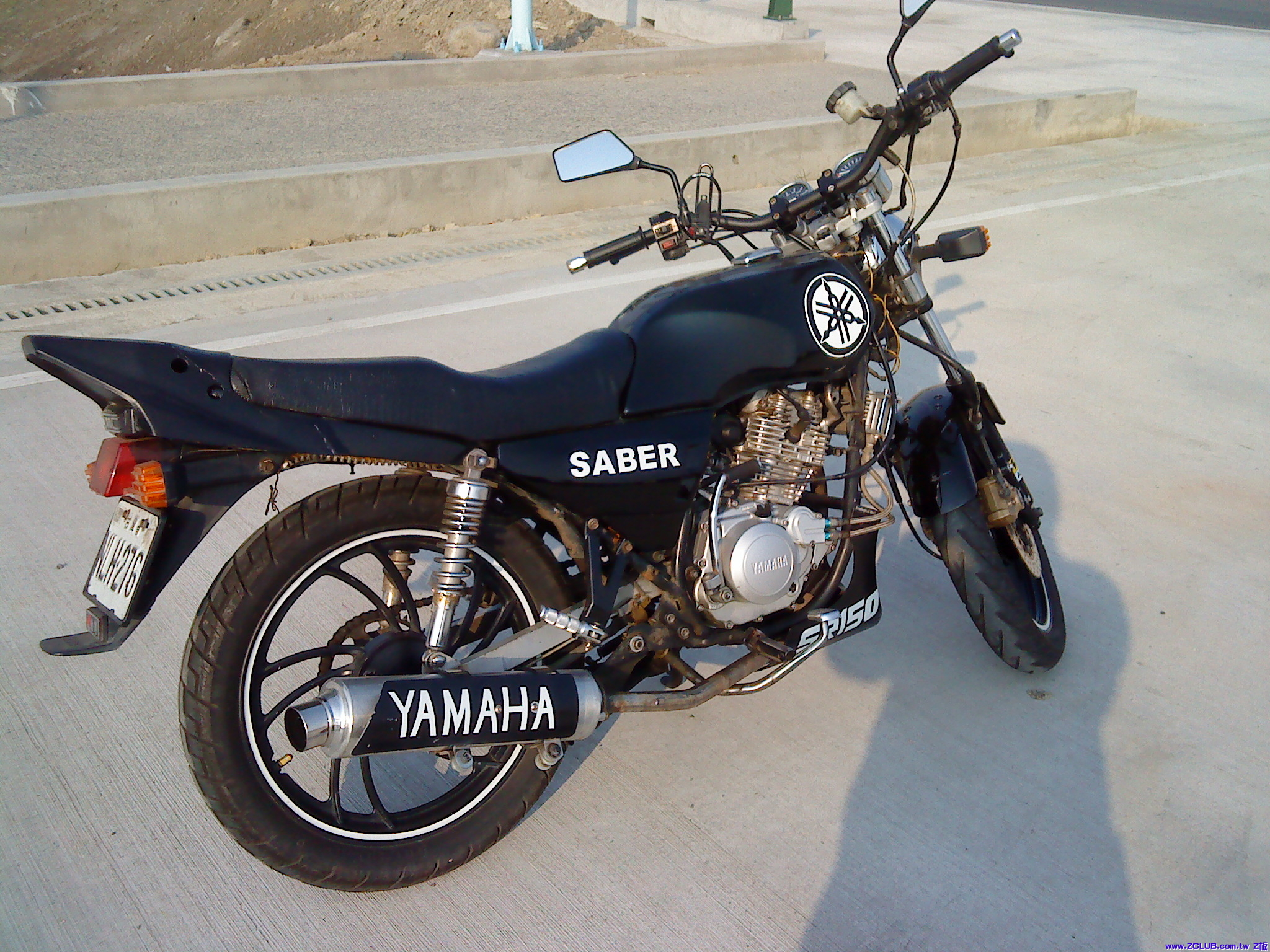

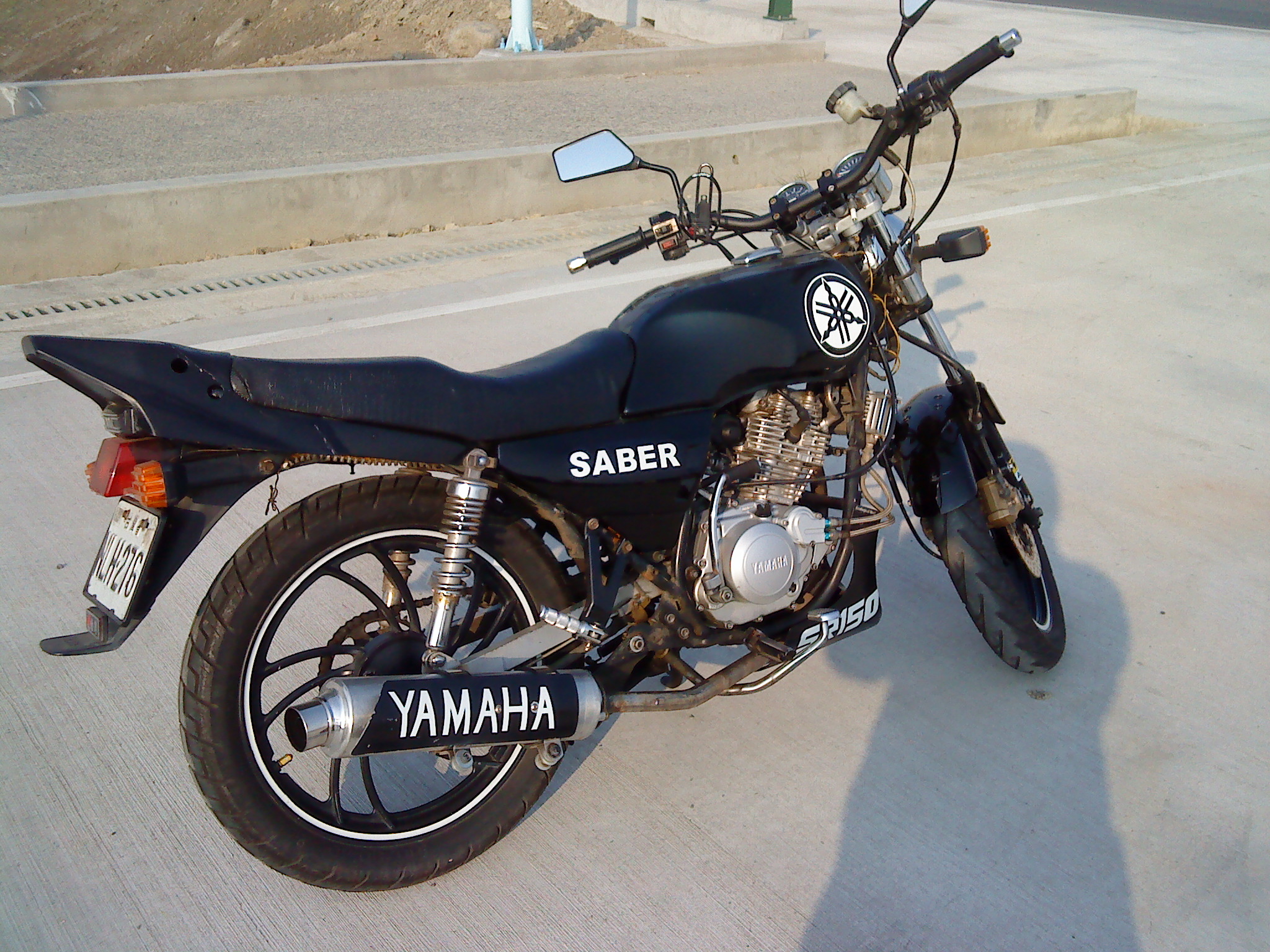

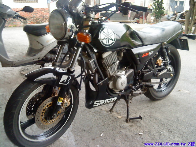

2011 - 03 左右時的車子外貌
2011 - 12 左右時的車子外貌
自買材料:fzr對應428的後呎盤 油蹦 義大利r牌油封練 FZ卡鉗來令片
車行叫料:FZR右前腳踏 FZII左前腳踏 FZR後框 後跌 卡鉗
因為搖臂為可上FZR後框之改裝搖臂 所以不需另外購買
改裝費用:車行代工+叫料收4張 我材料3~4張 後總改裝價位不是很貴
後續的卡鉗活塞會卡 也是免費再替換一顆 很不錯的車行
只是約隔年1月份 換掉了後胎 畢竟是殺肉場買框時的胎 都有龜裂
且130 100 17 外觀上實在肥大... 所以換了顆HF-918的130 80 17

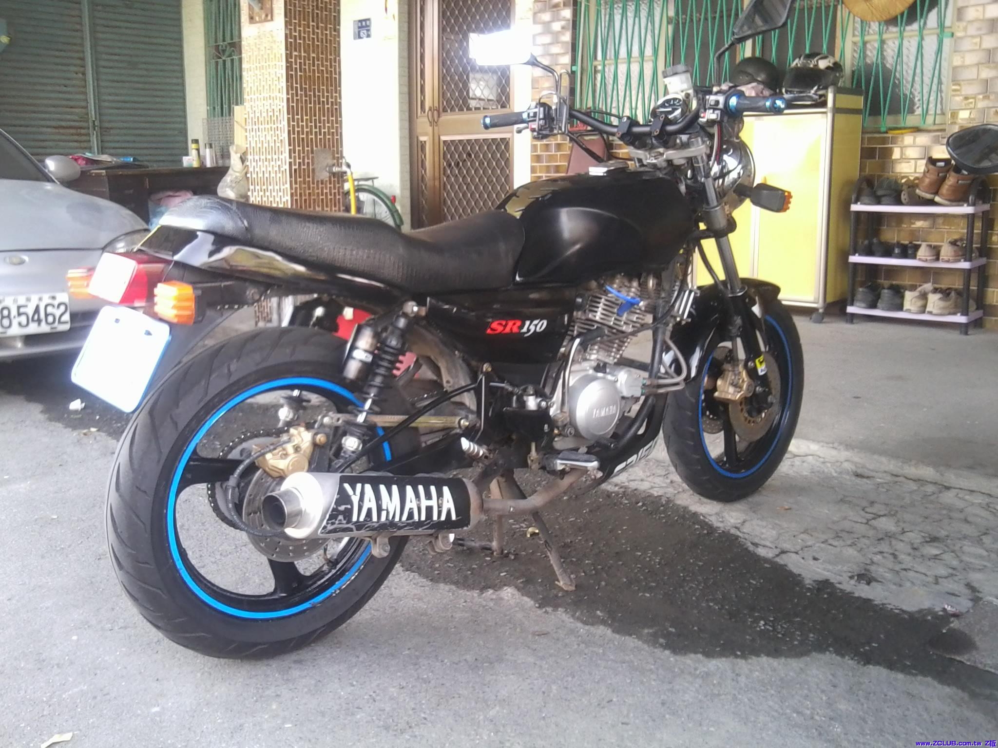

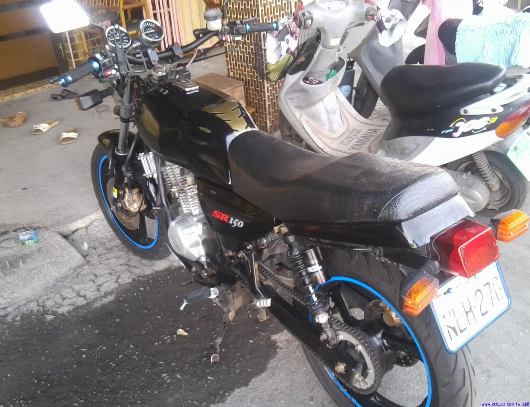

2012 - 04 左右的車子外貌
也是目前的車貌
換了手把 牌照架 車框反光貼 等 弄些藍色小配件

发表于 2012-5-7 00:44:44 | 显示全部楼层
這...後胎好粗
前雙碟+後碟~多麼強的煞車

发表于 2012-5-19 16:32:18 | 显示全部楼层
將風 發表於 2012-5-6 16:46
2011 - 03 左右時的車子外貌
請問一下後面搖臂是FZR原廠的嗎?
還是改裝的搖臂?
 楼主| 发表于 2012-7-23 10:05:44 | 显示全部楼层
回復 rt4h95r49 的帖子
之前板上出的 愛將用 可上FZ.RZ.SR後框用改裝雙槍搖臂
