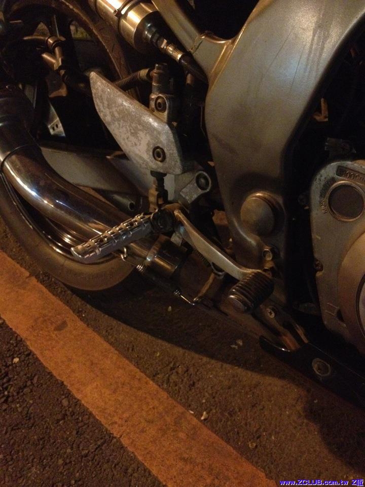

由於後煞車腳踏板只有拋光而已
每次下雨都會銹的一蹋糊塗
處理不是用砂紙磨掉,就是再拋光!
一直重複除銹累死我了=   =
因為怕自己亂弄,反而弄得更糟
本來有考慮噴黑色漆,但是會感覺怪怪的!
想請教各位車友,可有自行DIY上漆小方法呢?
照片是拋光過後的照片

喔~~~~用鐵樂士阿
超耐.....

把漆去乾淨拋光後送電鍍...

我上一部車有試過拆下來除鏽後..
上漆...噴一層底色後上三層想要的顏色...
後來腳還是一磨就悲劇...
是說可以貼兩條細長的東西上去..
類似魚骨貼那種...
讓靴子內側不會直接磨擦....
基本上會改善很多

噴砂後送烤漆或是送電鍍可以根治問題......
鐵樂士的漆面比較薄~
壽命難以用年下去計算......
特別是在雨天有騎車的狀況下......
