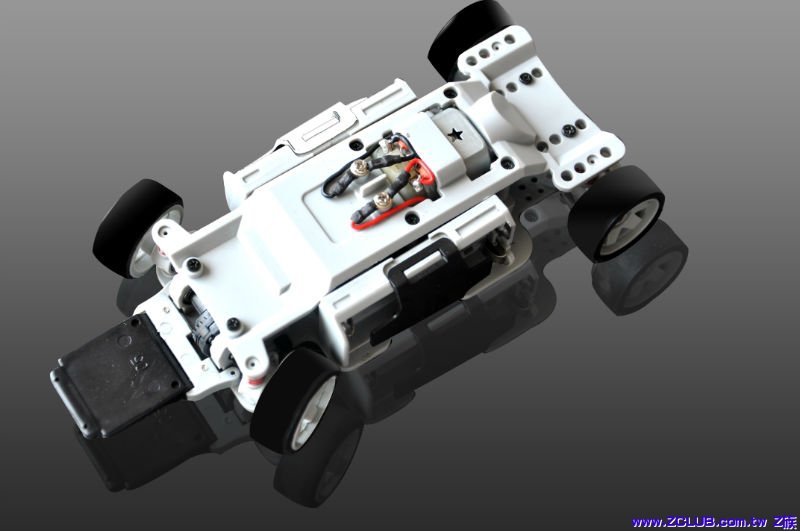

MINI-Z AWD MA010的底盤如下
以下是FIRELAP IW04M
在設計方面
MINI-Z AWD MA010底盤的設計是電池一邊馬達一邊(馬達那邊的重量包含機板及轉向伺服器)
左右兩邊配重不同
起步時會打滑
FIRELAP IW04M底盤的設計是
機板和馬達放在正中央(轉向伺服器放機板前上方~馬達則放在機板後上方)
電池則是放在機板和馬達的兩側
左右兩邊配重相同
起步時不易打滑

FIRELAP IW04M速度比MINI-Z慢一些
玩競速不適合不過較適合玩漂移
機板MOS應該也可以改
還沒測試= =''

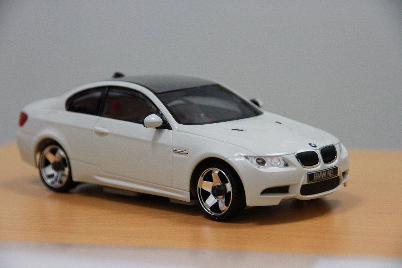

小弟買了BMW M3黑色
剛買來時底盤狀況很糟
因為大陸製的
有很多地方沒有磨好
需要耗費一段功夫重新整理
車殼部分因為BMW M3前保險桿它是設計第一款初期樣仕
所以前保險桿少一節後車殼柱裝太高
經由小弟重新設計後
FIRELAP IW04M原廠就已經有裝燈孔
所以只要配燈就可以上
車子軸距有90MM.94MM.98MM.102MM
可隨心所欲更換
BMW M3就是102MM

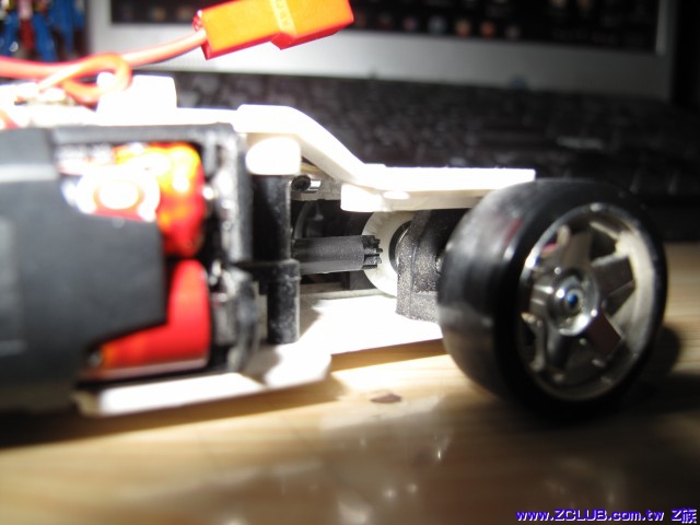

請問IW04是原廠就金屬接杯、狗骨、滾差嗎...?
還是你換上MINI-Z的改裝品才拍的圖??
 楼主| 发表于 2012-5-9 15:52:43 | 显示全部楼层
本帖最後由 w12293 於 2012-5-9 15:53 編輯
回復 ICE233166 的帖子
IW04M原廠有附的東西如下
齒輪差速器. 差速器培林. 傳動軸培林. 電鍍鋁圈. 90~102MM齒盤. 鋁合金狗骨. 甩尾胎
不過鋁合金狗骨不怎麼耐玩
還是比較建議換成MINI-Z的零件
我是把狗骨.差速器.彈簧.傳動軸.全車培林.大小齒盤.鋁圈.螺帽都換掉

補充     輪圈是塑膠0度的

我知道甩尾不適合用阿魯面的骨頭...
只是覺得他...原廠搭載很over阿
(不知道他的鋁有沒有很偷料就是了...
 楼主| 发表于 2012-5-9 23:18:41 | 显示全部楼层
回復 ICE233166 的帖子
還是建議換掉
