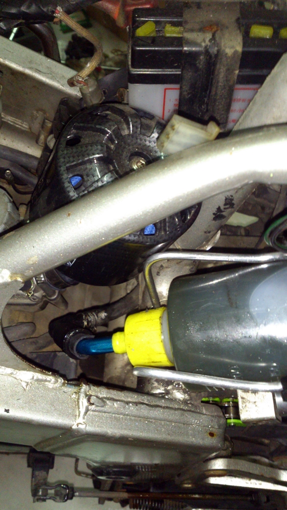

請問機油罐和副水箱這樣土炮行得通嗎?
副水箱:
機油箱:
我不知道裝水箱精是否會有溫度限制 所以目前使是用機油瓶
目前我剛裝好 卻還不敢發動熱車
不知版上大大是否可以給些建議 謝謝

发表于 2012-5-8 16:47:27 | 显示全部楼层
副水箱還蠻多人這樣裝的
只是比較需要注意一下高度跟溫度問題
圖片上看到你的副水箱看起來不像可以耐高溫~要小心高溫變形
高度的話~基本上不要高過水箱就好~大部分位置都在水箱下或是汽缸上
至於機油的話~比較建議你直接就預混會比較好
因為那個蓋子看起來真的很脆弱

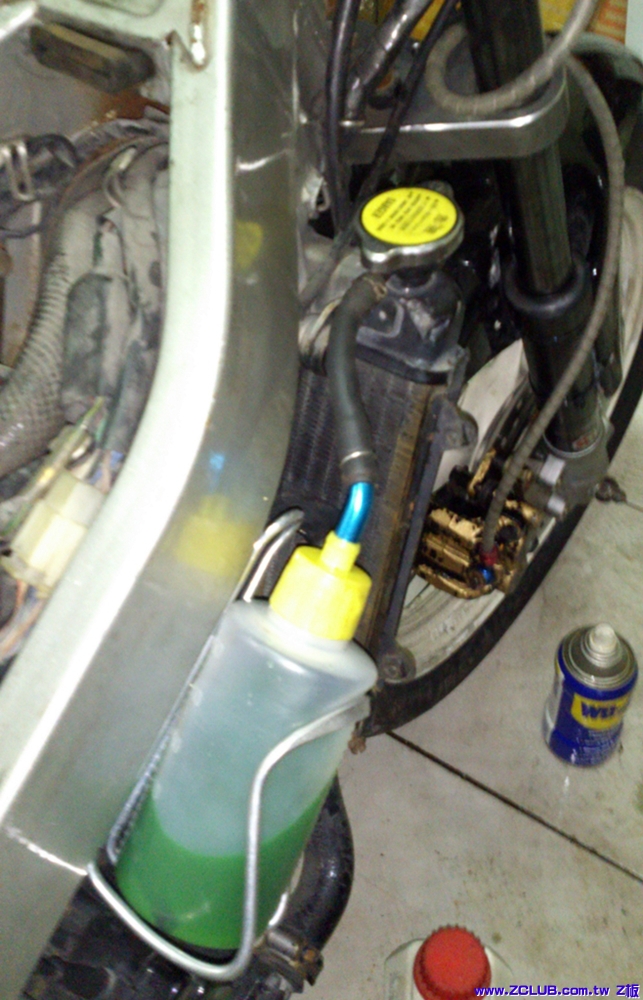

发表于 2012-5-8 19:20:27 | 显示全部楼层
副水箱接水箱的橡皮管 ,
需深入在副水箱內部的水線以下,
這樣才有虹吸效應,
另外在蓋子上需要有一個小孔接大氣,
這樣主水箱漏水時才會將副水箱水吸回主水箱,
爭取一些時間讓車主發覺水會減少
進而檢查車況.
平時則是熱漲冷縮時維持水量恆定.
至於機油箱這樣要添機油真的是麻煩了些就是.
重點!  发表于 2012-5-9 00:07

 楼主| 发表于 2012-5-8 21:09:17 | 显示全部楼层
回復 TURP 的帖子
副水箱內部 有一條通底的管子 我有注意到虹吸的部分
但是目前確定的是 機油箱是行不通的 這樣是真空狀態 油吸不下去
要準備轉成預混了

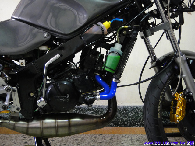

发表于 2012-5-8 22:20:10 | 显示全部楼层
回復 高小灰 的帖子
參考一下
 楼主| 发表于 2012-5-8 22:23:43 | 显示全部楼层
回復 miocf100 的帖子
好漂亮的N!!!!
可以問一下水箱精的瓶子是哪邊買的??
我對你的水管也好有興趣!!!
 楼主| 发表于 2012-5-8 22:28:47 | 显示全部楼层

发表于 2012-5-8 23:27:47 | 显示全部楼层
我自己是跑去瓶罐痁隨便買個喜歡的塑膠罐
然後頂部挖個洞,比水管外徑略小,水管直接塞到底
拿尼龍束帶墊個橡皮綁在車架上,就不管它了
只要主水箱滿著,副水箱水管裡面有空氣無所謂,熱了之後空氣自己會排掉的
副水箱裡面的水照理說不太需要補充,前提是引擎狀況正常
就算破了,不要騎太長時間其實也無所謂,主水箱裡面的水除非膨脹,否則不會自己漏出來的
就算膨脹了漏些出來,容量還是足夠循環冷卻的
趕快找時間再買個回來換掉就好了
发表于 2012-5-8 23:29:58 | 显示全部楼层
回復 高小灰 的帖子
用改裝機油壺改
把頭拔掉、鑽洞、擴孔
去水族館找個透明的管子一邊接水箱一邊直接插到機油瓶子到最底部
