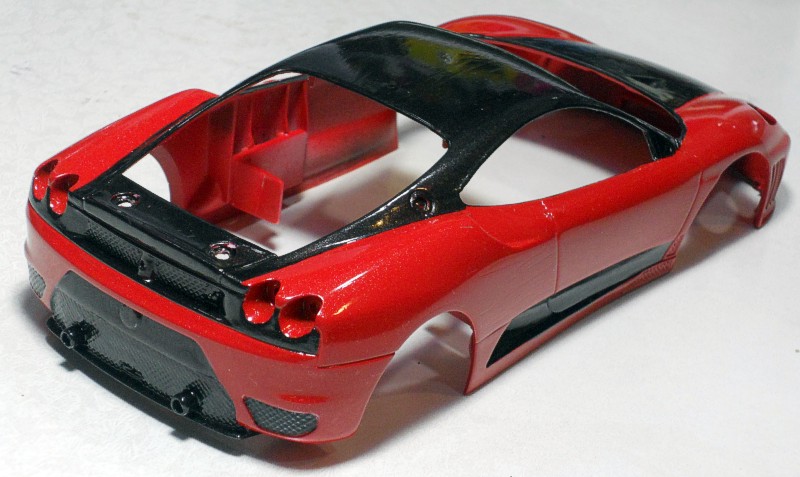

我剛好最近也在噴漆,跟大家分享一下心得:
以前用田宮TS再加透明的噴,發現都很容易撞裂脫漆,真是心疼。(註:100ml $160)
今年初試委外噴鍍,很漂亮,但是一樣容易撞裂脫透明漆,更心疼。(註:一台 $600)
最近想了一個方式,能用一般工業噴漆(註:400ml $99)、汽車噴漆(註:220ml $230)及汽車手漆(註:??ml $79),效果看似不錯,還沒打臘,但沒撞過還不知道耐不耐。
這次重點是:
1.        先噴很薄的第一層,因很薄比較不會咬塑膠,等一天乾了以後形成保護層後再按正常的噴。
2.        噴時只往單方向等速噴,不可在車上停留來回噴。
3.        等一天(全乾要三天以上)漆乾了後再用500#砂紙磨掉不好的部份,可再用1000#細磨,水磨無妨。
4.        再重覆噴個兩、三層,漆夠厚自然就很亮。
5.        等全乾透後就可直接打臘了。
6.        因為沒有加水貼,所以沒有想再噴透明漆,但我想工業透明漆可能會咬水貼,用田宮的可能會比較保險。

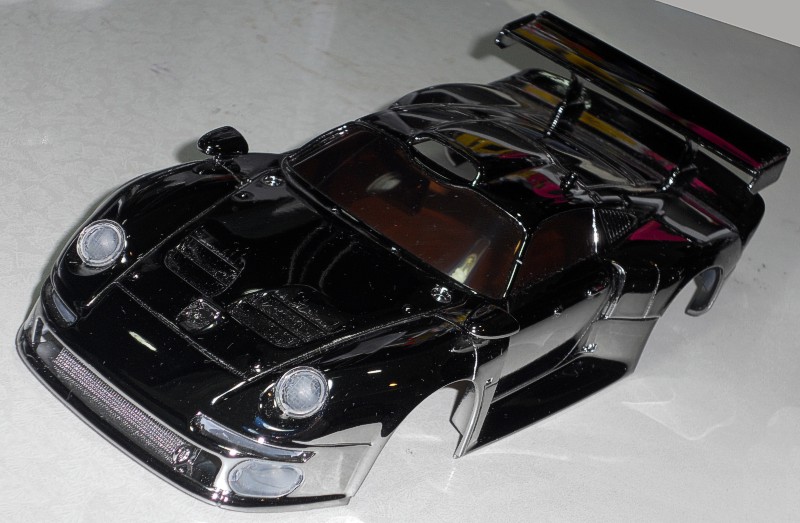

那的藍色~~是用電鍍還是陽極處理??
发表于 2012-5-11 13:04:42 | 显示全部楼层
kgbz 發表於 2012-5-11 12:31
回復 東尼 的帖子
那的藍色~~是用電鍍還是陽極處理??
不是陽極處理,這個R34用的是一種類噴鍍的真空濺鍍。

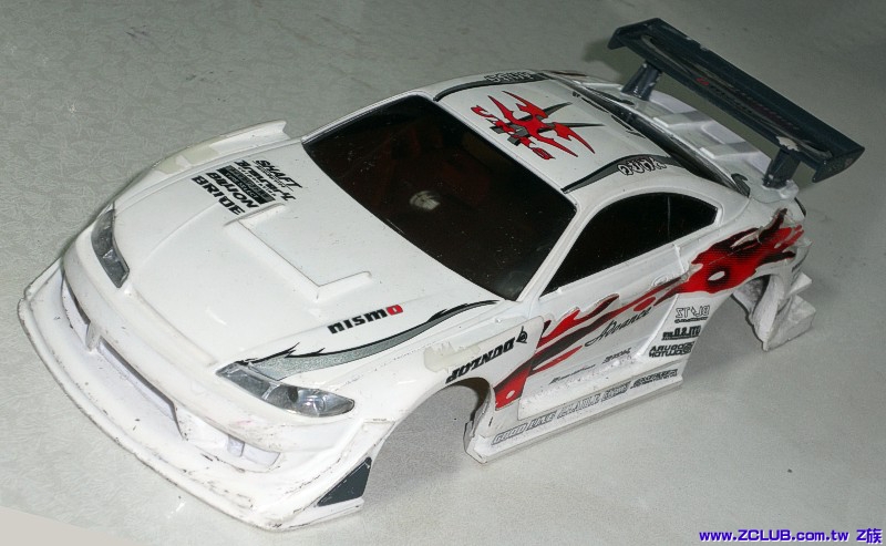

不客氣啦!Mini-z可用的一般貼紙以前ATM有推出不少,但現在不知道還有沒有在賣,問MRC看看吧,小豪ATM材料滿齊的!
你看我白色的S15兩旁整條紅的就是一般貼紙,在汽車用品店買的,其他圖案是水貼,水貼的質感就像原廠彩繪實在很漂亮,一般貼紙就是容易會翹起來也不好噴透明漆,不過價錢差倍數的。
順便一提,窗戶燈殼等最好不要用三秒膠以便以後好拆下重噴,我最近就在重噴得很高興。
