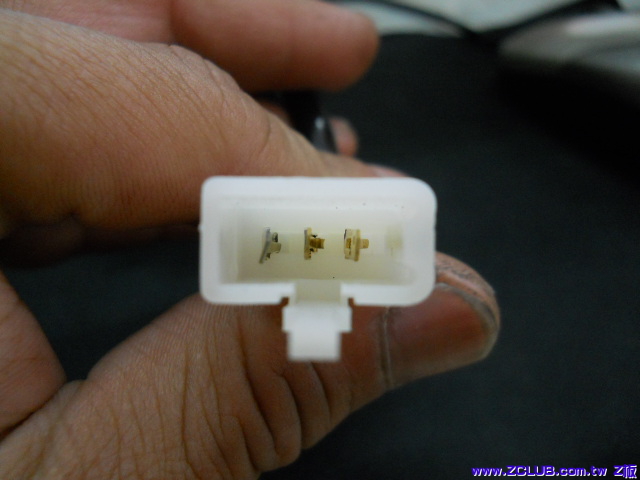

最近大燈不亮 買了歐斯朗的鹵素燈泡來裝 燈是會亮了 可是為什麼遠近燈變反了呢?

買到反向燈泡了
你那個燈泡應該是山葉車係用的
举报
发表于 2012-5-19 09:20:42 | 显示全部楼层
我記得小盤(皿)燈泡有分正相、反相。
举报
发表于 2012-5-19 09:22:48 | 显示全部楼层
大大買成反相+1
举报
发表于 2012-5-19 09:42:16 | 显示全部楼层
把大燈的配線....綠線不要動....另外2條線插頭對調即可改善{印象中應該是白線和黃線}

发表于 2012-5-20 23:46:21 | 显示全部楼层
大燈插頭先認出搭鐵是哪一條~
再把其他兩條對調就OK了
