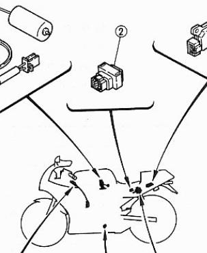

发表于 2012-5-27 04:26:07 | 显示全部楼层
本帖最後由 bestlove413 於 2012-5-27 04:27 編輯
"電瓶附近有一個黑色正方形"那是 啟動繼電器
你的狀況我好像有發生過
但是我忘記我維修了什麼.......
隱約好像就是他...
