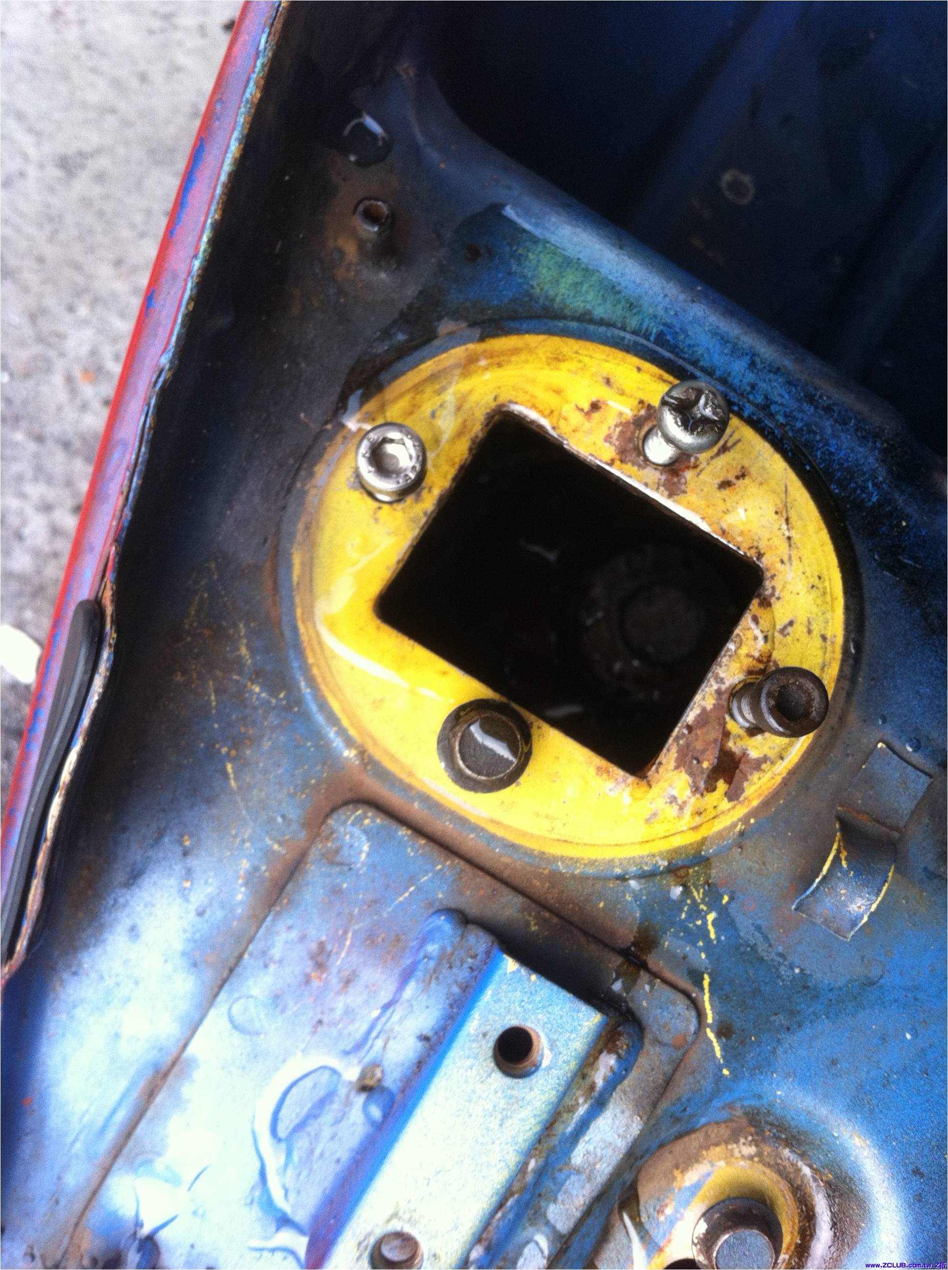

之前看到網路有人在賣環氧樹指.想說油箱都那麼舊了.就自己動手來包包看
首先先把油箱洗洗  放點石頭除除銹  聽說加草酸除鏽效果不錯  不過我個人只家去漬油下去搖
外面太冷了  搬到浴室洗
晾乾
道樹指之前先用螺絲把所點堵起來  避免乾了之後所點被堵住
接下來只要把調好的樹指到進油箱  再均勻的搖動油箱  盡量讓樹指在裡面均勻分布  之後再把多餘的倒出來
(因為手年年得沒辦法拍照.所以這一段沒照片) 外面有沾到的部分用甲苯或松香掉就好了
接下來等12小時後再到第2層  再放個兩三天就完成瞜
還沒乾得時候千萬不要翻動他  像我以為乾了 姐果裡面卻出現了一條鐘乳石擋到了汽油浮筒......
完工

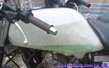

发表于 2012-5-31 10:02:33 | 显示全部楼层
來個 若隱若現版 不需裝油表的如何?
年代久遠的網路劫圖
既然要用 FRP 做油箱本體
外觀直接塑出想要的外型就好啦 何必再做油箱罩多此一舉呢?
sorry~辭不達意 我的意思就是把油箱罩的外形直接塑上去....... 但是FRP的材質如果真到撞到....就算是coating一層環氧樹脂會不會連凹的機會都沒有就裂了??   发表于 2012-5-31 21:33
FRP油箱外國有~但壽命有待考驗......  发表于 2012-5-31 16:18
如果受到撞擊,可能金屬的會凹,FRP會破吧?猜的@@  发表于 2012-5-31 11:22
這樣的感覺還蠻奇特的!  发表于 2012-5-31 10:39
发表于 2012-5-31 16:07:03 | 显示全部楼层
是不是用均勻之後油箱蓋要拿起來,不然等他乾是不是連油箱蓋也黏住了...
我從頭到尾都沒蓋  发表于 2012-5-31 16:50
发表于 2012-5-31 18:04:22 | 显示全部楼层
倒數第2張那個不是油箱蓋?還是剛好就是沒拍到的部分??
那張照片沒蓋,你看存細奌就看到地面了  发表于 2012-5-31 18:16
发表于 2012-5-31 18:23:37 | 显示全部楼层
看到了原來如此
