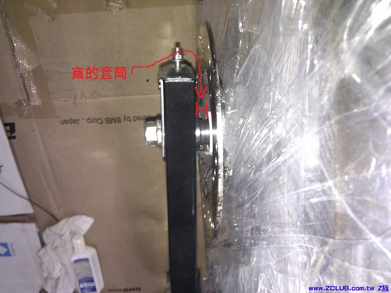

最近難得有點進度
有點小問題怕有安全上的顧慮
想請問一下手邊有車的各位
如圖(1)
輪軸我還沒鎖緊 但總覺得怪怪的
左右套筒的間距怎麼跟搖臂差這麼一大截
左搖臂 左套筒(窄) 左油封 左培林 中心套筒 右培林 右油封 右套筒(寬) 右搖臂
然後軸心串起來
應該沒有少料吧
想請問各位大大這樣正常嗎
鎖緊就好了嗎~~
感恩

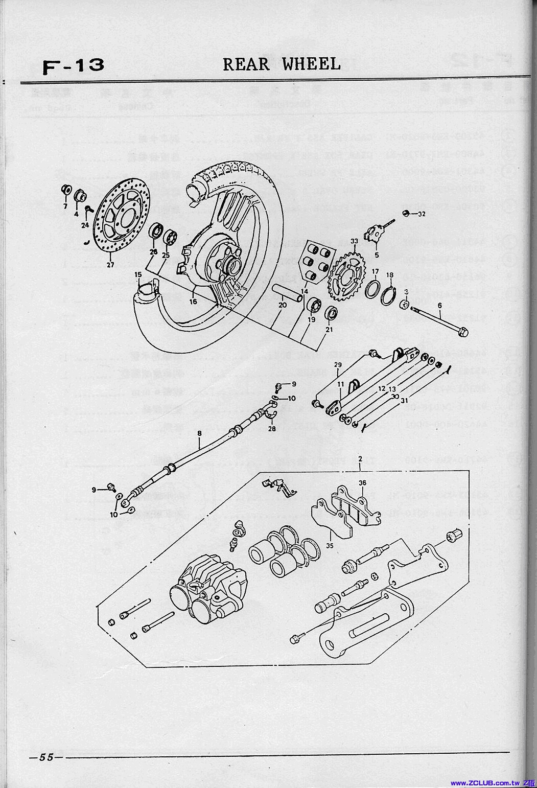

你的卡鉗座勒???大片的那片(牽力桿那片)
沒記錯的話那片厚5MM的樣子,它也等於是另個形式的墊片
後搖臂本來就每台車都有些許誤差值
若是原廠的,那放心裝吧
若是車的,只要輪胎 鍊條/齒盤能對正而輪軸心能鎖到螺母滿牙以上
那也不必太過擔心
就像我目前的FZR後框,兩端套筒/油封尺寸(P1)/卡鉗座,就是自己測量數據後,去車床店和油封店配出來
使用上並沒有不同
(P1)框是買來就改好的,但套筒實在看不下去,原使用者弄的套件............除了框,車的尺寸還算OK,但油封高度沒車好一一,得自己配過,不然就沒辦法裝上

 楼主| 发表于 2012-5-29 20:04:00 | 显示全部楼层
回復 bbclin 的帖子
原來如此 非常感謝
我進度太緩慢了
常常怎麼拆完要裝都過了一季~半年
還想請問
既然右邊有卡鉗座了
那右邊應該是用窄套筒
左邊齒盤用寬套筒吧@@
发表于 2012-5-29 20:11:07 | 显示全部楼层
齒盤那邊應該是窄的
碟盤那邊應該是寬的
