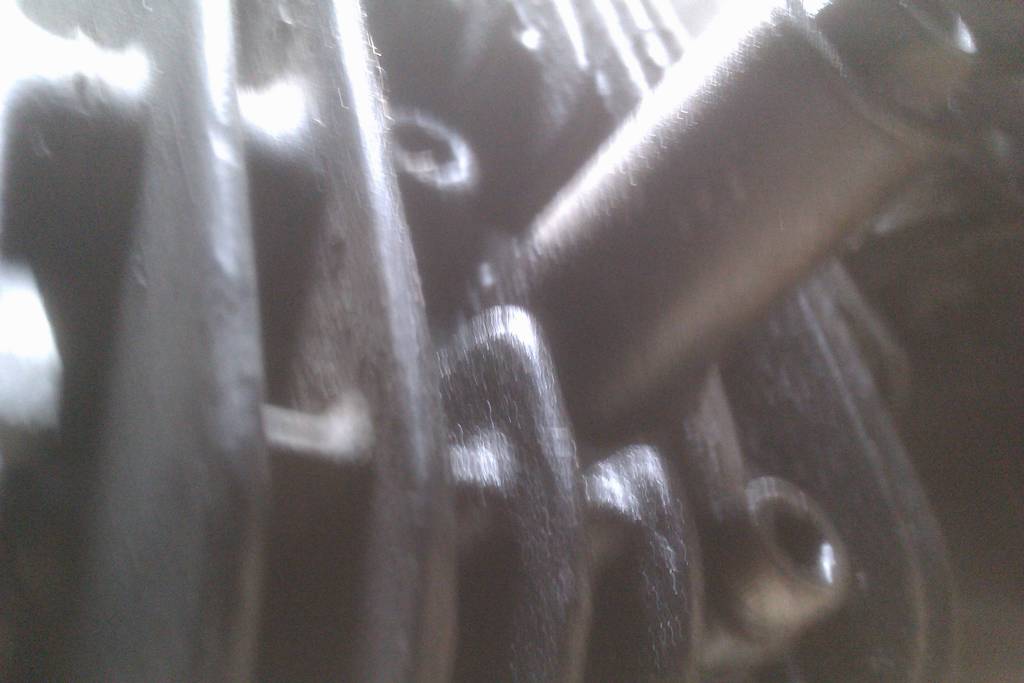

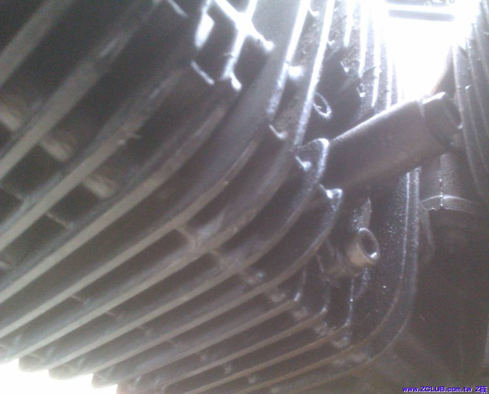

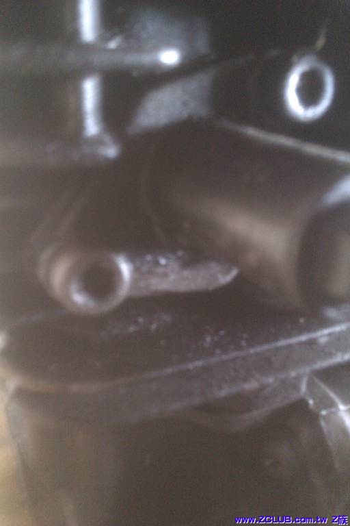

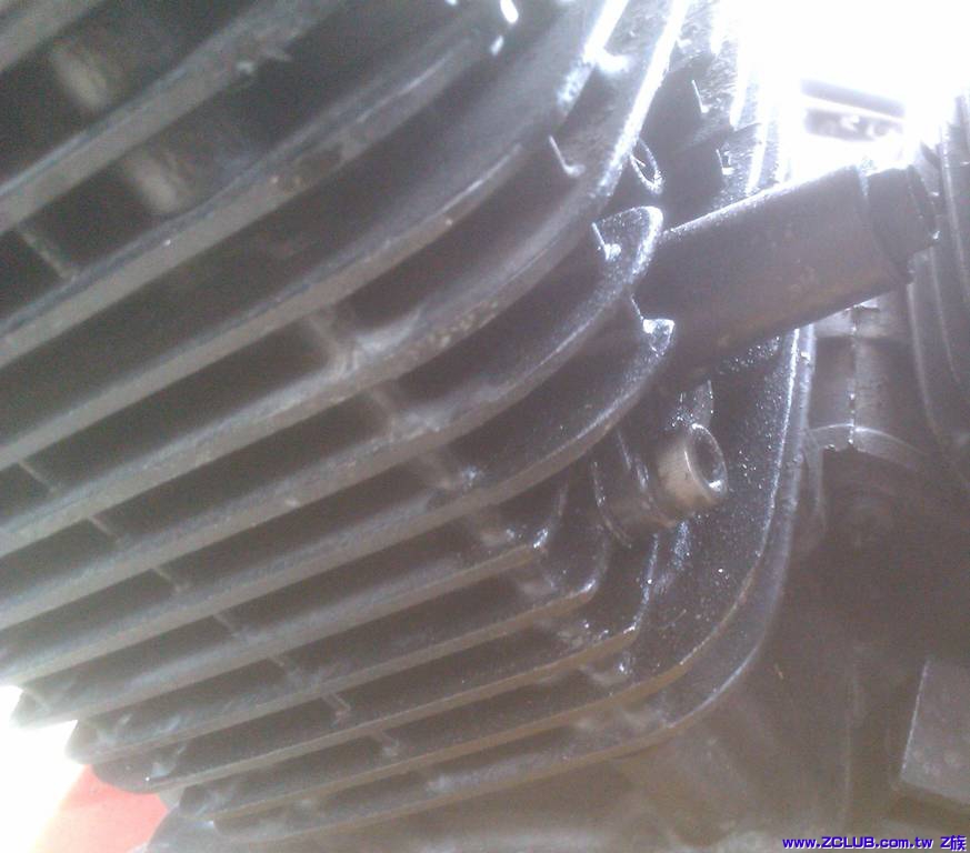

各位大大好~~小弟的FZ-150N也會漏油~~讓我一直很擔心
爬了一些文也不敢確定是不是正確的
以下是小弟大約拍攝的圖片(用手機拍的畫質有一點差~~抱歉 )
感覺是內鏈調整器的說!  发表于 2012-6-7 14:22
发表于 2012-6-7 13:53:13 | 显示全部楼层
回復 speshowone 的帖子
看起來像是內鏈張力器在漏油,換一下墊片應該就能解決。
假如是內鏈張力器裂掉的話,那就要換整個內鏈張力器了。
