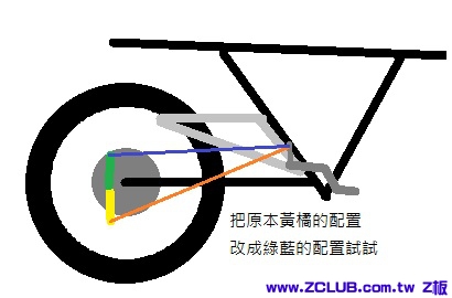

发表于 2012-5-31 16:32:15 | 显示全部楼层
把剎車牽力桿 就是在剎車輪股上那隻力臂
向上180度旋轉 這樣應該可以好一點
像這樣

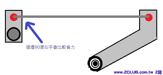

发表于 2012-6-2 03:05:20 | 显示全部楼层
本帖最後由 lbert 於 2012-6-2 15:38 編輯
應該是這樣吧
穿拖鞋打也都ok~
如有辦法調整連接桿的長度,
那打檔桿的角度就不是問題了
弄成90度...赤腳打都OK的!!  发表于 2012-6-2 16:38
的確,但有時也得遷就打檔桿角度問題.  发表于 2012-6-2 12:01
发表于 2012-6-2 03:17:15 | 显示全部楼层
煞車桿換成handsomeplay說的這樣試試
