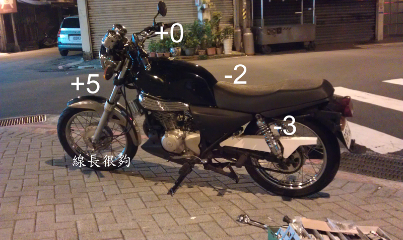

本帖最後由 chanhonga1978 於 2012-6-5 07:21 編輯
以前我這樣搞過
後避震降3cm
坐墊薄一點 降2cm
前叉換成fz內管 多5公分)
把手換了一樣差不多高 但寬一點的滑胎把(其實可以再高一吋 線應該還夠長)
算一算前後也差了10cm
結論:
坐姿舒適
操控性必然變差
後輪會負擔更多重量
避震短+硬=屁股痛
照片中的把手還是原廠的
但角度有後頃3-5度(解決很多問題)
