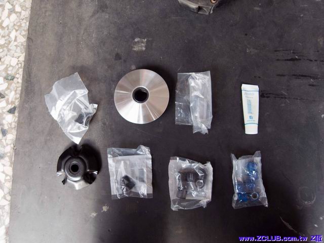

開盒一看~阿~就~傳~動~嘛~
分項別類一下~公司似乎給了兩種珠子做選擇.
珠子大小差滿多的~重量上也是~

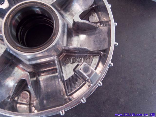

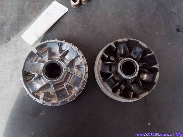

驗明正身
珠巢本體確實相當的輕
基本上較大的差別感就在加速的順暢感.如果離合器也有一起改裝我想效果會更加明顯
