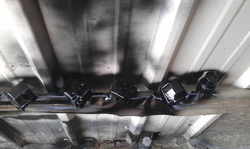

這兩天剛好有點時間
就把備品拿出來整理一下
左右把手開關龍頭鎖把它們脫光光
稍為拋光再上個漆
罐裝噴漆老是噴不好只好多練
有空再來換下車上的再處理看看會不會漂亮點
另外請教龍頭鎖最前面那個插鑰匙的地方要怎麼拆呢
想換過 備品的沒鑰匙
分享整理的圖

應該是兩顆螺絲由下往上鎖在上三角台~

抱歉沒說清楚 是最後那張照片拆到只剩凸出來插鑰匙那不會拆 謝謝回答

裡面有片銅片卡住,找隻小一字它壓進鎖心,再整個往外推。
明天找時間試試 感恩  发表于 2012-6-6 20:15

這樣噴漆似乎是沒什麼用.....過沒多久摸一摸漆就會掉光了....個人經驗......
之前其它部位除鏽用剩的 下次有翻修再用烤漆  发表于 2012-6-6 22:44
