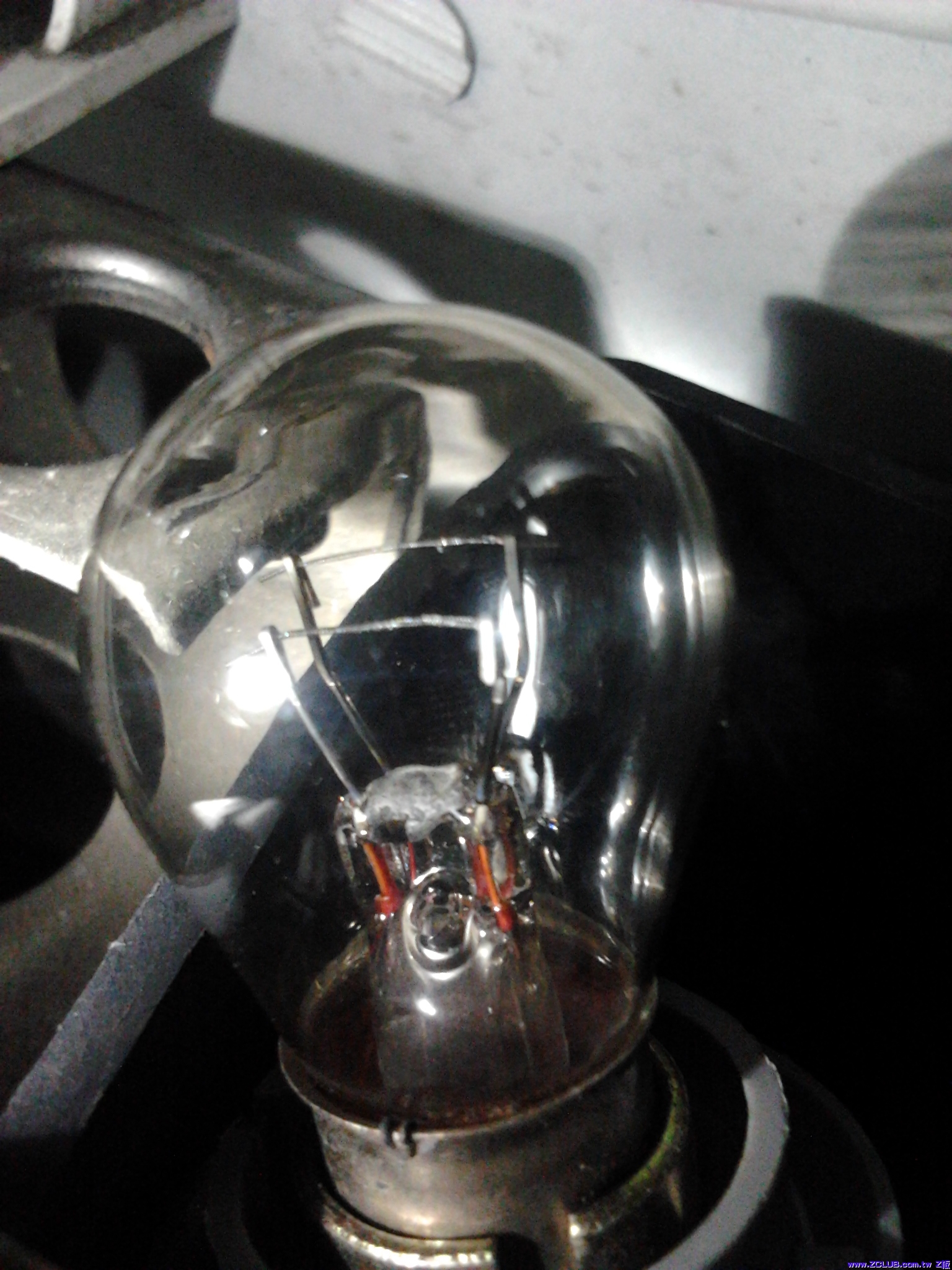

剛剛發現我的燈泡應該是沒有燒壞
但是開大燈就是不會亮
不知道到底是哪裡出問題了?!

可能是開燈恆亮的那條鎢絲斷了。兩顆都這樣?

換燈泡就好了,它是雙心燈泡,你的恆亮燈那一心掛了!
當然是整顆換啊,難道可以切開燈泡換燈絲再把玻璃黏回去然後再抽真空嘛!?XD  发表于 2012-6-13 00:25
所以整顆都要換?  发表于 2012-6-11 21:02

燈泡買到電壓低的....12V用,容易燒
較正確的是買....14V的,符合車上實際狀況
震動過大,又買到燈絲沒有中間支架的,所以震一震就斷嘍!=.=
取下後,玻璃若沒有黑掉,那很有可能就是震斷的。如果黑了一大塊,那算燒掉的居多。
所以要用橡皮筋(我是用網袋的彈性繩)把兩個燈座綁緊一點兒,減少震動...  发表于 2012-6-13 17:30

你拆開看一下燈泡有2根心看是不是斷一根, 換2顆應該不用50塊吧。
好的 感謝 燈泡去哪找呢?!  发表于 2012-6-13 16:23
一顆通常都10元。  发表于 2012-6-11 21:35

1:拿個電表測量尾燈插頭
2:平常尾燈都正常.唯讀開大燈後尾燈不亮.拔大燈開關插頭檢測比對
最後:還是拿電表測量
好 那我清楚了 謝謝  发表于 2012-6-17 01:02
发表于 2012-6-17 00:59:47 | 显示全部楼层
拿個電表量 事情會變得很簡單 也很有依據
你PO照片 我們只是看到狀況 對抓問題沒太大的幫助
好的 了解了 感謝!!  发表于 2012-6-17 01:02
