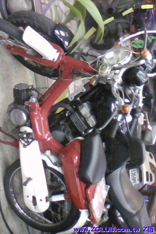

老闆居然在修骨董級的良伴

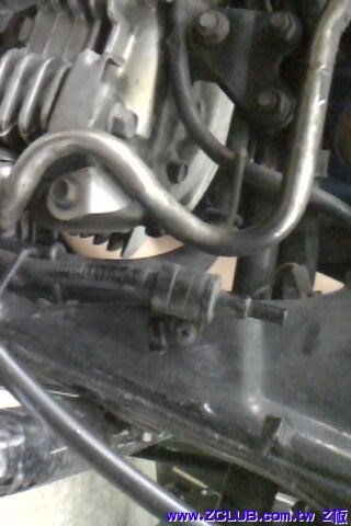

不知道這樣塞管路對嗎?
他說這兩個地方塞掉就OK了!!

发表于 2012-6-11 21:25:08 | 显示全部楼层
這是我看過最粗糙的作工了...........
缸頭那條最好是這樣隨便一個火星塞堵住啦= =......那要整個拆除,然後有市售的專用塞子可以堵住他.
油箱底下的蝸牛也沒拔除,化油器&歧管的回收導氣管也沒拆掉+堵好...........
這到底哪家店啊= =

发表于 2012-6-11 21:30:53 | 显示全部楼层
恩看起來像是DIY的感覺...因為我的也是這樣弄~~不知道貴車行有沒有收錢?

发表于 2012-6-11 21:41:03 | 显示全部楼层
回復 fxz96 的帖子
我剛仔細看了一下~好像還少塞一樣東西?

 楼主| 发表于 2012-6-11 21:41:59 | 显示全部楼层
請問是哪裡少塞了?
