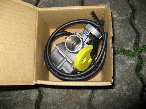

其實王化(王牌135)在許多改裝車上非常容易見到 主要是因為價格便宜 因為是直拉式汽門 開閉的大小是由油門線掌控 所以反應速度比起原場要來的快 原廠化由器為CVK26 屬於負壓式化由器
大大改善了原廠化油氣的小問題 比如說原廠化由器在低速時會有短時間吸不到油的狀況產生 轉速的提升速度更為明顯
改裝化由器種類繁多 台製的品質堪慮 日製的品牌價格又偏高 像是PWK的 所以王牌化油器變成我最好的選擇
因為王化屬早期的二行程機車在用的 換裝到4行程的車在設定上需要多花點心思去做調整 調的好省油又好騎 調不好就變成吃油怪獸
